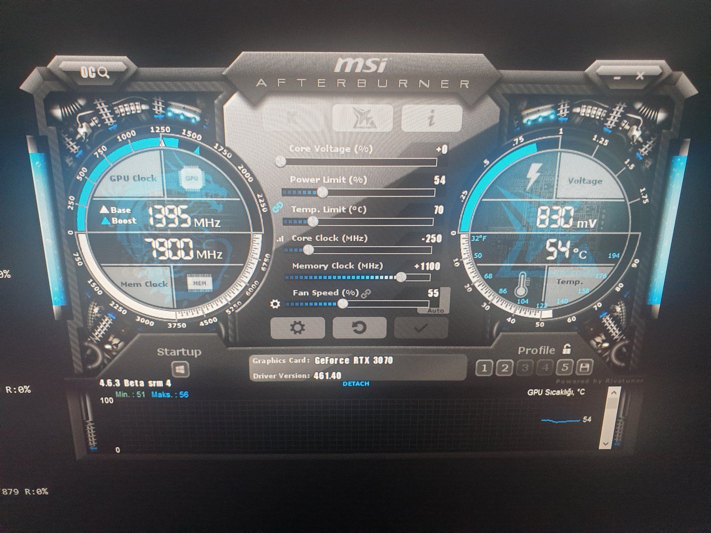

7.5 saat sonra miningde 48. saatimi tamamlamış olacağım. Kendi bilgisayarımda yapıyorum.
Şuanki dakika itibariyle 60.5MH ile 8.53 dolar kazanmışım. Kartım hiç 55 dereceyi geçmedi.
Gigabyte RTX 3070 Vision kullanıyorum kart 145W cekiyor.
Memory sıcaklıgını merak ediyorum açıkçası, tek problem ettiğim bu, onun dışında karta zarar verecek hiçbirşey yok.
Forumda tek kart ile para kazanılmaz ve kartınız ölür diyenlere itibar etmeyin çunki bunu diyenler ya mining yaptığı için kötülüyor yada hiçbir fikri yok. En fazla fanlar ölür.
Ayrıca konuyu açıp kafamda bir fikir oluşturduğun için sanada teşekkür ederim dostum.
Edit: Ek olarak elektrik tüketimini azaltmak için islemçiyi çok düşük hızlara çektim 1.15w veriyorum ramin XMP'i kapattım.
Hocam AIDA64 ile bellek sıcaklıklarına bakabilirsiniz. 95'e dek sağlıklı çalıştığı söylense de siz mümkün mertebe 85'i geçirmeyin.
3070'e bakılmıyor biliyorum malesef. Memory sıcaklık kontrolü sadece 3080,3090 ve AMD kartlarda var. Yanlışım varsa düzeltin.
Muhtemelen 75-80 derece falandır diye tahmin ediyorum.
