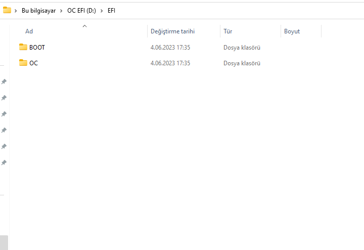

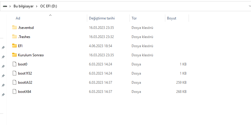

İlgili konudaki DMG dosyasını indirdikten sonra (videoda RAW diyor ancak benim indirdiğim dosya DMG olarak geliyor) balenaEtcher ile USB flash belleğe yazdırıyorum. Ancak flash bellek içinde EFI diye bir klasör oluşmuyor. Klasör oluşmadığı için yine aynı konudan indirdiğim OpenCore klasörü içindeki dosyaları, flash bellek içinde EFI diye bir klasör açıp içine atıyorum. Bu sefer de açılışta flash belleği seçtiğimde OC: Failed vb. bir hata çıkıyor.
Ekran görüntülerini konuya ekledim. Ekran görüntülerindeki EFI klasörünü elle oluşturup içine de OpenCore klasörünün içindeki klasörleri ben attım ancak işe yaramadı. İlgili BIOS ayarlarını da yapmış durumdayım. Acaba yanlış bir imaj dosyası mı indiriyorum? Çünkü videoda RAW deniyor ama benim indirdiğim DMG.

Config'in yanlış konumda. Configler adında bir klasör varsa, orada değil, OC klasörünün içinde olmalı.
Ben dmg dosyasını olduğu gibi balena ile yazdırdım. Sonra içinde EFI klasörü yok diye kendim oluşturdum. Ne yapmalıyım hocam?

"Yazma işlemi bittiğinde "OC EFI" partisyonundan EFI - OC kısmına girip sisteminize uygun Config dosyasını "config.plist" olarak adlandırdıktan sonra kuruluma hazır olacaksınız!"
Hocam şurayı tam anlayamadım. Bu noktada hata yapıyor olabilirim. Burayı detaylandırmanız mümkün müdür?
OC EFI senin USB. Onun içine gir, EFI klasörüne tıkla, OC klasörüne gir. Configler adında klasör olmalı, oradan işlemci ailesine göre config dosyasını seç ve adını config yap. Sonra EFI -> OC içerisine at.
Hocam Balena ile yazdırdığım USB içinde EFI diye bir klasör oluşmuyor ki. Ben manuel olarak hazırladım o EFI klasörünü. Yine de yapayım mı söylediklerinizi?
