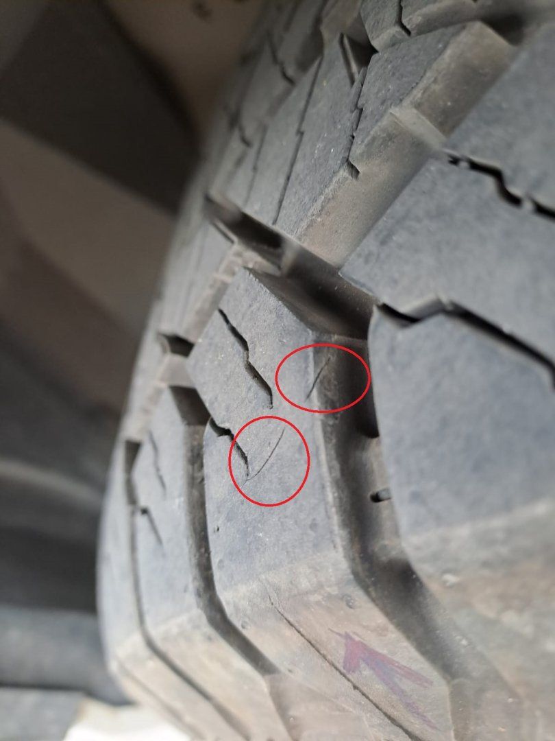

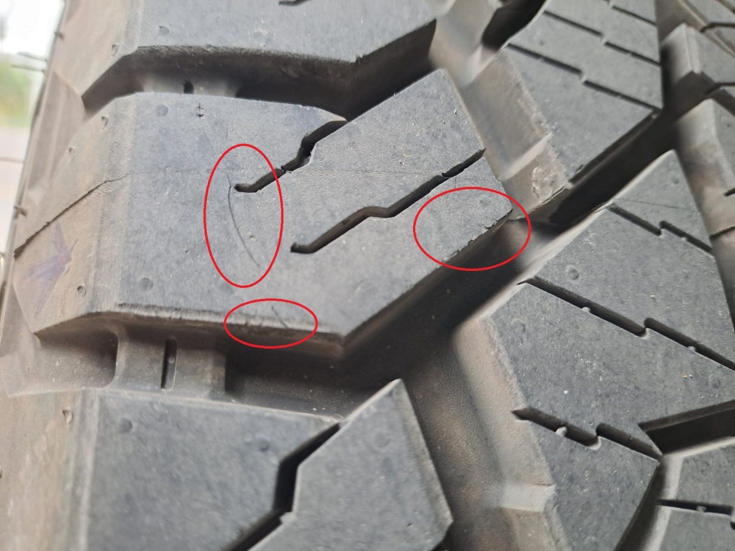

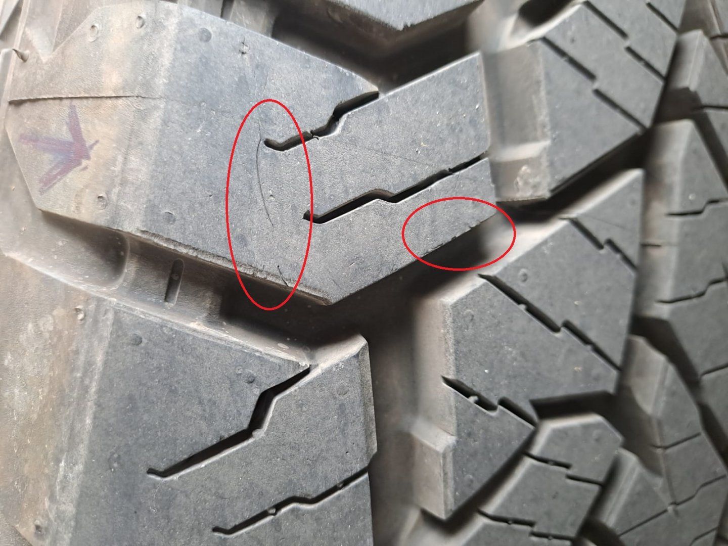

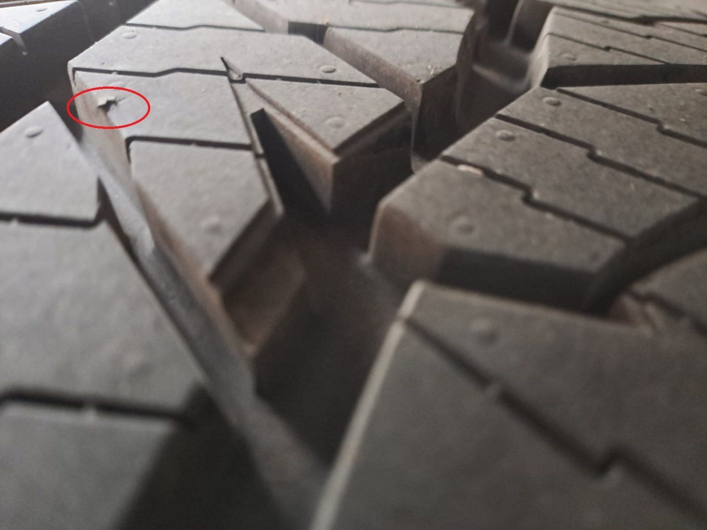

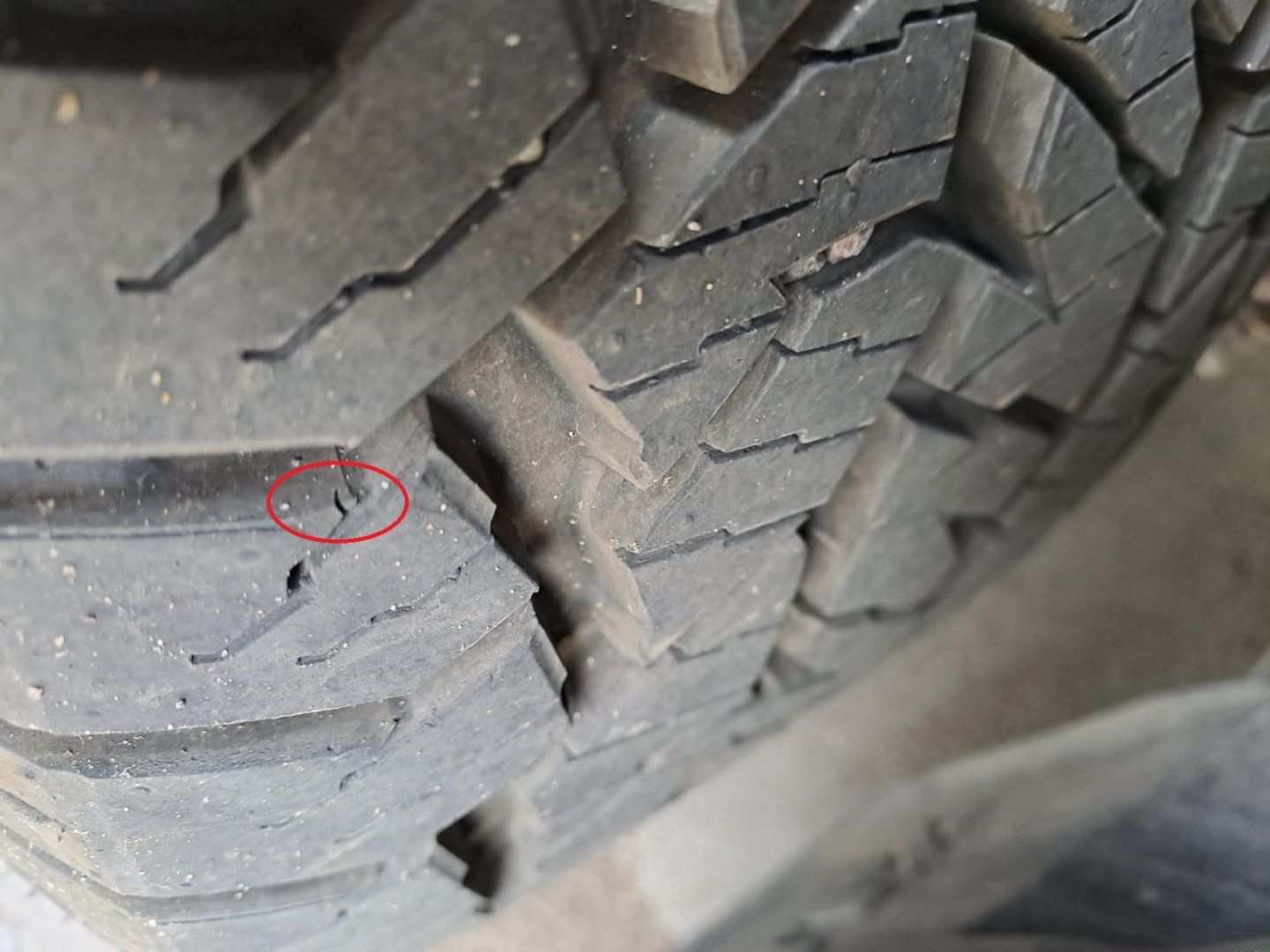

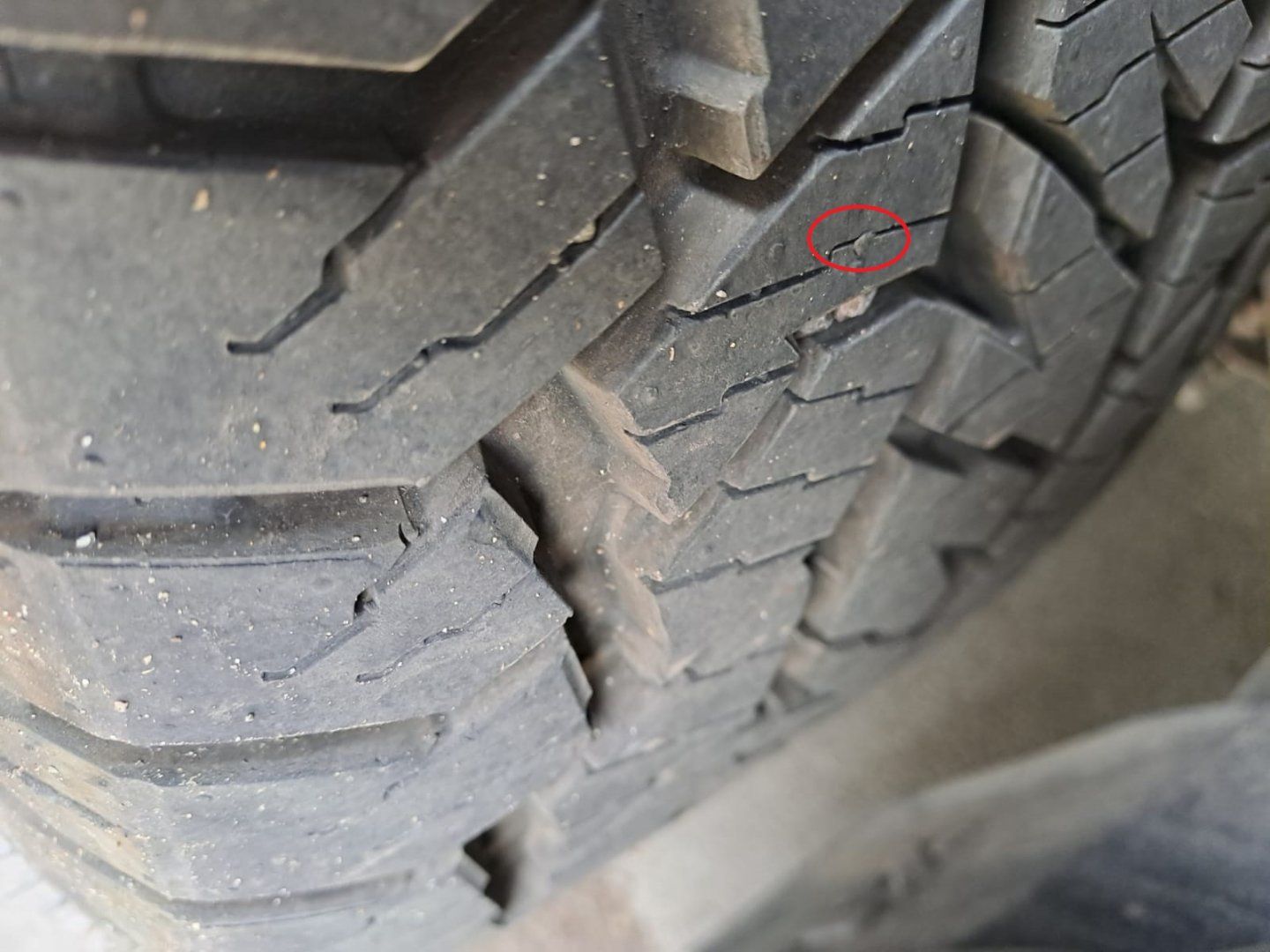

Tanıtımda her koşula uygun olarak belirtilen lastikler asfalt yolda dağılmaya başladı. Satın alınalı henüz 1 ay olmadı. Lastik kesildi ve bazı yerlerinde de kopmalar başladı. Tüketici hakem heyetine başvuracağım ancak fabrika lastikleri inceleme amaçlı yollanmasını isteyecektir. Ancak tek araç kullanıyoruz ve fabrika kullanıcı hatası olarak nitelendirecektir. Sözde all-terrain arazi lastiği ama asfalt yolda dağılmaya başladı. Şayet bunlar arazi lastiği ise asfalt yolda kesik ve kopmalar yaşanması kullanıcı hatası mıdır? Ayrıca sizlere önerim sakın hankook marka lastik almayın.

Aracın rot ayarının iyi olmadığını düşünüyorum. Dış kısımlarda tahribat mevcut. Yere basan tam orta tabanda bir sorun yok.
Eğer lastikler kalitesiz olsaydı yükün en fazla olduğu nokta; orta kısımda sorunlar çıkardı.
Normal bence.
Viraj kullanımınız fazla sanırım. Süratli viraj kullanımınız olduğunu düşünüyorum.
Ayrıca sadece asfalt kullanımı olmadığının çakıl taşlı yerde de kullanıldığını kanaatindeyim.

Eşim öğretmen, ben akademisyenim. Yaz tatiline kadar haftanın 5 günü işe gidiyoruz, haftasonları evdeyiz. Haliyle çakıl yol bulup arabayı kullanacak zamanımız yok. İşe gidiş yolunda viraj yok.
Eşim öğretmen, ben akademisyenim. Yaz tatiline kadar haftanın 5 günü işe gidiyoruz, hafta sonları evdeyiz. Haliyle çakıl yol bulup arabayı kullanacak zamanımız yok. İşe gidiş yolunda viraj yok.
Doğrudur hocam ama herhangi bir tahribat söz konusu değil.
Aracımın lastiklerini değiştireli 2 ay oldu. Şu an serviste olduğu için atamayacağım. Gelir gelmez lastiklerin fotoğraflarını atacağım. Kendi lastiklerinize şükreder, "ya bu kadarı da normalmiş" dersiniz.
