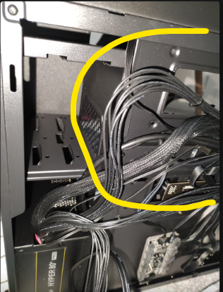

Öncelikle merhaba arkadaşlar. Önceki kullandığım laptoptan çıkardığım HDD'yi yeni aldığım masaüstüne takmaya çalıştım. İnternetten birkaç video izledim ama emin olamadım öncelikle ilk resimde gördüğümüz şey kızak yeri mi yani oraya kızak alınıp öyle mi HDD'yi sabitleyeceğiz ve oraya uygun kızak linki atabilir misiniz? İkinci sorum bağlantı ikinci resimdeki gibi mi olacak ve diğer sorum ise diğer resimlerde gördüğünüz gibi PSU SATA kablosundan 3-4 tane var hepsi birbirine çok benziyor hangisini takacağım veya taktığım kablo doğru mudur? Şimdiden teşekkür ediyorum.

Hard diski dogru takmissiniz, kasaya uygun kizak alabilir veya bir yere sabitleyebilirsiniz.
Taktığınız kablolarda sorun yok, 2.5" HDD olduğu için masaüstü kızağı ile oraya takamazsınız.
Evet orası için kızak gerekiyor. Anakartının kutusuna bak. Belki içinde bulunuyor olabilir. Benim anakartımın kutusunda 4 tane (2 çift) kızak vardı mesela.
Ayrıca HDD'yi takmak için şunları yapman gerek;
- HDD'yi kızakla birlikte içeriye sok
- PSU'nun SATA kablosunu ve anakartından çıkan SATA3 kablosunun bir ucunu HDD'ye tak
- SATA3 kablosunun diğer ucunu anakartının aşağı taraflarında bulunan SATA6G_X (X: 1-2-3) yerine tak.
Bu söylediğim adımları yaptıysanız zaten doğru işlemleri yapmışsınızdır.
N: Kendi anakart ve HDD'me göre anlatmaya çalıştım umarım anlamışsınızdır.
Öncelikle teşekkür ediyorum bu kızak uygun olur mu ? https://www.cimri.com/bilgisayar-ce...-hdd-kizak-yuvasi-cevirici-fiyatlari,45481486

2.5 inç diskler ağır değildir, basitçe uyan tek bir vida deliğinden 5.25 DVD yuvasına ya da boş bir 3.5 HDD yuvasına sabitleyin, sorunsuz çalışır.
