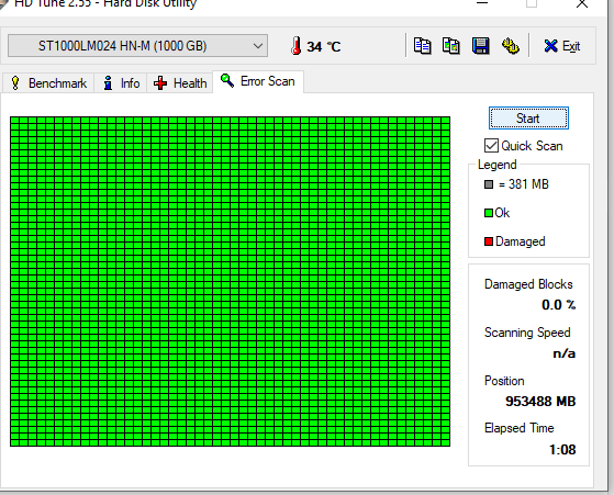

Arkadaşlar dün bilgisayara düzenli bir şekilde format attım, bir sıkıntı yok her zamanki gibi GTA 5 indirip oynayacaktım fakat bu sefer öyle olmadı. GTA 5 indirirken oyun 111 GB, 15 GB'a kadar geliyor sonra "disk yazma hatası" diyor ve yükleme iptal oluyor. Aynı zamanda "HD Tune"den de diskimi taratıyorum Full kırmızı kırmızı simgeler çıkıyor yani bu bozuk olduğu anlamına mı geliyor? Oyun yüklemiyorum, sonra mesela diskte herhangi bir dosya varsa silemiyorum ya da o diskin içine herhangi bir dosya oluşturamıyorum, öyle kaldı. Fotoğrafları yükleyeceğim ve aldığım hataları da bana çözüm önerir misiniz?

1 Terabayt bir diski hemen taramaz hocam en az 1-2 saat sürüyor hemen bitiyorsa yine bir sıkıntı vardır.
hayır şimdi yapmadım zaten yaklaşık 4-5 saat önce yaptım quick scan'e basmadan fotoğraf almayı unuttum sonuç gene böyleydi heryer yemyeşil
O test Bad sector testi alında. Dediğiniz gibiyse sata kablosunda falan sıkıntı olduğu için anlık kesinti olmuştur. Emin olmak için "Hard Disk Sentinel" ve "CrystalDiskInfo" programlarıyla tekrar kontrol edin. Ekranları paylaşın yorumlayalım.
