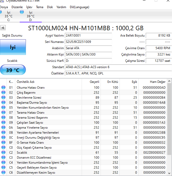

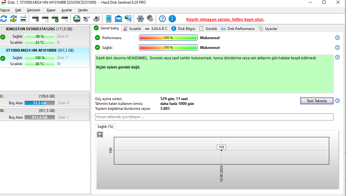

Arkadaşlar dün bilgisayara düzenli bir şekilde format attım, bir sıkıntı yok her zamanki gibi GTA 5 indirip oynayacaktım fakat bu sefer öyle olmadı. GTA 5 indirirken oyun 111 GB, 15 GB'a kadar geliyor sonra "disk yazma hatası" diyor ve yükleme iptal oluyor. Aynı zamanda "HD Tune"den de diskimi taratıyorum Full kırmızı kırmızı simgeler çıkıyor yani bu bozuk olduğu anlamına mı geliyor? Oyun yüklemiyorum, sonra mesela diskte herhangi bir dosya varsa silemiyorum ya da o diskin içine herhangi bir dosya oluşturamıyorum, öyle kaldı. Fotoğrafları yükleyeceğim ve aldığım hataları da bana çözüm önerir misiniz?

Diskin durumu iyi görünüyor dediğim gibi anlık hatalar kablodan dolayı olabilir. Sata kablosunu ve güç kablosunu kontrol edin.
bir tane mavi kablo var kasada mavi de olabiliyormu ? bide kasanın içindemi bakacağım yoksa dışında olan kablolardan mı
Hocam zaten diske 2 adet kablo takılıdır birisi güç kablosu diğeri benim attığım sata kablosu ikisinide kontrol edin tam oturmuşlar mı diye
