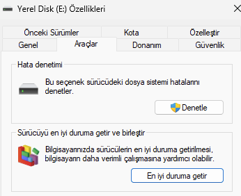

Windows'un "Sürücüyü en iyi duruma getir ve birleştir" özelliğini kullanabilirsin. Bir miktar yararı olabilir. En iyi duruma getir dedikten sonra farklı bir pencere açılacak. Burada HDD'yi seçip yine En iyi duruma getir deyip bir süre beklemen gerekir.
