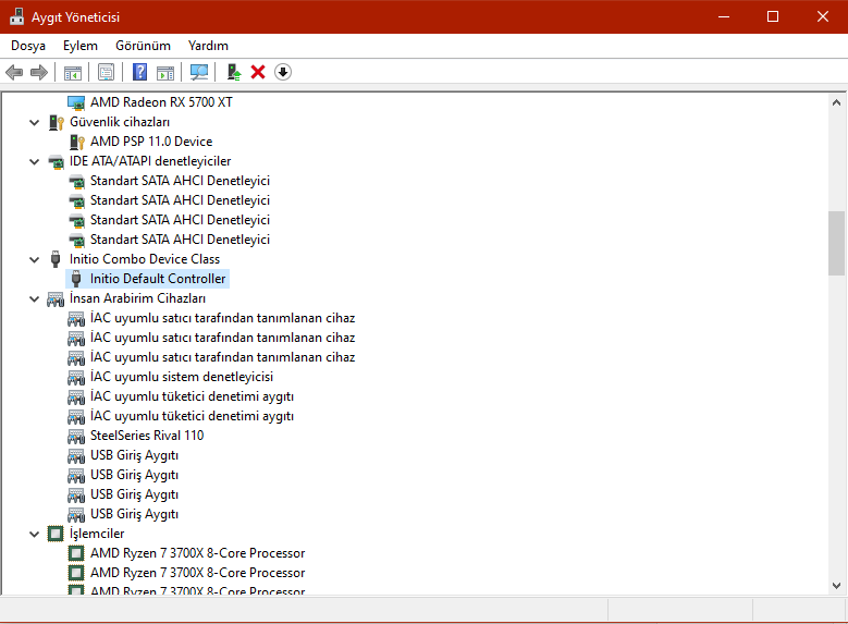

Verdiğiniz ikinci linkteki dosyayı indirip söylediğinizi yaptım şimdi aygıt resimdeki gibi gözüküyor. Bilinmeyen aygıt olmaktan çıktı ancak kabloyu çıkartıp taktığımda yine Bilgisayarım'da görüntüleyemiyorum.
Verdiğiniz ikinci linkteki dosyayı indirip söylediğinizi yaptım şimdi aygıt resimdeki gibi gözüküyor. Bilinmeyen aygıt olmaktan çıktı ancak kabloyu çıkartıp taktığımda yine bilgisayarım'da görüntüleyemiyorum.

Farklı bir USB yuvasına bağlamanızı tavsiye edeceğim.
Sistemi yeniden başlatmayı deneyebilirsiniz.
