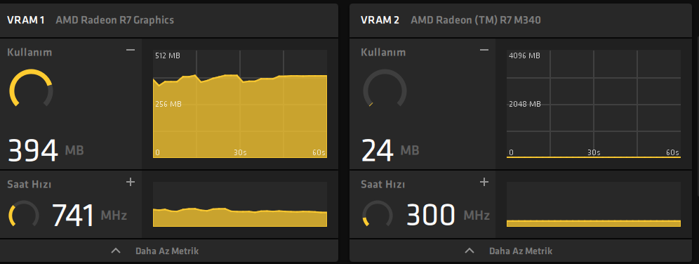

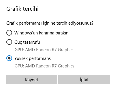

Harici ekran kartıma geçtiğini göremiyorum kullandığı ekran kartı 512MB VRAM'ı var harici ekran kartımın ise 4 GB VRAM'ı var ben 2 GB VRAM'lık oyuna girsem onu falan çalıştırır mı? Yoksa çalıştırmıyor yani çok denedim BIOS'a kadar uzadı işim F11 BIOS olduğundan Advanced açma kombinasyonunu bulamadım. Yardım edebilir misiniz? İyi günler.

Sence ne yapabilirim var mı bir fikrin çözemedim yani çok düşük performans alıyorum.
AMD Radeon (TM) R7 M340
AMD Radeon R7 Graphics
M340 olanı kullanmak istiyorum ama izin vermiyor garip bir şekilde bu sorunu yaşayan bir sürü kişi var.

Öncelikle yardımın için teşekkür ederim o videoda grafik ayarlarına girince 2 tane ekran kartının olduğunu gösteriyor ama dediğim gibi benimkinde 1 tane gösteriyor ama bilgisayarımda 2 tane var harici ekran kartını görmüyor bildiğin onu düzeltmem lazım. Konuyu başlatınca 2 tane fotoğraf attıydım ilk fotoğrafda dediğim kısımı gösteriyorum bir bak istersen sende.

Amd driver support indir ve sistemini tarat. Bakalım güncelleme varsa ve yaptığında düzeliyorsa (İki adet gpu gözüküyorsa) yazılımsal hatadan göremiyoruz deriz ama düzelmezse o zaman başka bir yöntem bakmalıyım.
