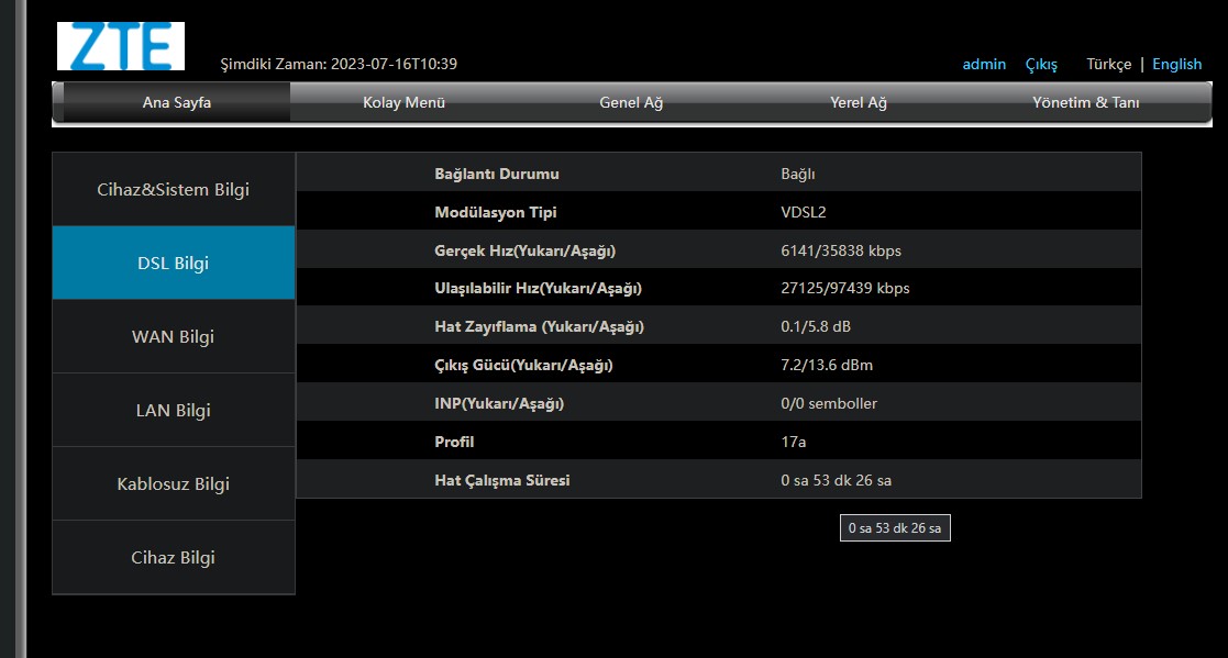

Arkadaşlar merhaba. İnternetim de yaklaşık 15 gündür kopmalar oluyordu iç tesisata CAT6 kablo çektirdim ama nafile hala kopuyordu. Cumartesi günü Türk Telekom ZTE adlı modem getirdi bu 2 gün kalsın bakalım ne olacak görelim dedi.
Kopma yine oluyor ama eski modeme göre (Keenetic Omni DSL) çok daha az sizce sorun tamamen modemde mi? Az da olsa taktıkları modemde de kopma oluyor. Bir de modem içi değerler nasıl?

Kopma sorunun muhtemelen DSL kabiniyle alakalı olabilir. Burda Kopma sebebi hiçbir şey görmüyorum ben.

Hocam SNR Margin değeri düşük gibi geldi bana 7.2 çünkü. Keenetic modem de daha iyi gözüküyordu SNR değeri. Bir de Türk Telekom modem verdi de Pazartesi geri alır muhtemelen denemek için verdi hani kopma devam edecek mi diye. :D Ben kendi modemi mi garantiye yollayacağım mecbur.

Bu arada şimdi fark ettim. Çıkış gücün epey yüksek geldi bir an gözüme. Saha dolabında bir anormali söz konusu olabilir.

SNR margin değerinin normalde öyle olmaması lazım işte. Hesap kitap biliyorum. Yukarıdaki ZTE modeme göre SNR Margin değerin inanılmaz yüksek şu an. Alttakine göre de düşük kesinlikle sayılmaz. Bir anormali var işte dediğim gibi, çıkış gücün çok yüksek ama bu genelde senle alakalı değildir. Dolabında bir sorun var gibi gelmeye başladı bana. @Ulunay daha iyi bilir. Bayağıdır ben de bu konulara girmiyordum.

Pardon yukarıda 50 Mbps tanımlıymış. ZTE değerinde 35 tanımlı gözüküyor.
SNR ile ilgili değil ama bence sorunun. Çünkü yapabileceğin zaten pek bir şey kalmamış. Ben 4 SNR ile bile gayet yüksek Uptime'lar gördüm. Çıkış gücünde bir sorun olabilir @Ulunay bakar umarım.

Bence de saha dolabında sorun var hocam Türk Telekom anlamadı gitti şunu iç tesisatı değiştirdim CAT6 kablo çektirdim adamlar kendileri modem geldi taktı az da olsa yine kopuyor. Bundan önce senelerdir hattımda bir kere bile kopma olmuyordu.

Sizin Power'ınız bana yüksek geldi. Onun açıklamasını biliyordum ama doğrusu hatırlayamıyorum. Sanırsam dolabın verilere erişimi için daha yüksek güç gerekiyor... Dolapta ani değişimler de kopmalara sebep oluyor sanırsam. Dolap fazla yükte gibi geldi bana. Yakınından geçerseniz bakar mısınız dolaba muhtemelen epey sesler geliyor olması lazım.

Siz hat değerlerinden hangisinde sorun var diyorsunuz işaretleyerek atar mısınız buraya?
Çıkış Gücü/Power.
14dB üstüne çıkarsa zaten kablolar zarar görüyor ve senin 13.8 attığın bir fotoğrafta.
Bende saha dolabında sorun olduğunu düşünüyorum senelerdir 50Mbps internet kullanıyordum bir kere bile kopma yaşamadım 15 gün önce birden bire bir şey oldu internete sürekli kopuyor. Bir de Telekom ekibine PORT değişikliği yapın dedim sizce işe yarar mı?

Kesinlikle işe yarayabilir.
Bu arada daha kötü de olabilir umarım şansla aranız iyidir.
