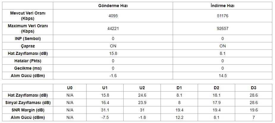

Baendede 92 mbps veriyor sendeki gibi ancak 57 mbps alabildiğimi fazlasında kopma olacağını söylüyorlar ben anlamadım gitti
    13,1 KB · Görüntüleme: 87
