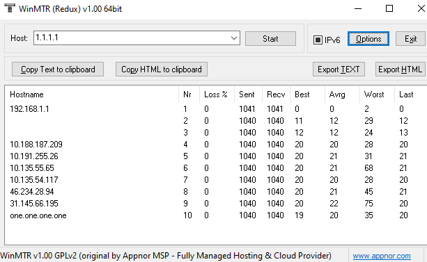

Her hattın kalitesi bir değil ki özellikle bizim ülkemizde Türk Telekom'un standart dışı altyapı örnekleri olduğu için kötü hatlarda 20 dB üstünde bile sıkıntı yaşayabilirsiniz zaten SNR değeri tek başına bir etken değil birçok farklı etken var ben uzun yıllar 7-8SNR ile 100Mbps kullanma şansım oldu çünkü saha dolabına 30 metre mesafem verdi emin olun 1000 paket de nadiren 1 tanesi kayıp oluyordu oda normal.
Şu an ise yaklaşık 150 Metre mesafeden 11dB SNR ile 58850KBPs hız tanımlı olarak kullanıyorum oyunlarda bir problem yaşamama rağmen kalite standartlarını ölçmek için zaman zaman testler yapıyorum, mesela şu an ise güncel bir test göstereyim 1040 paket hepsi olumlu. (64 Bit'lik saniyede bir paket)
