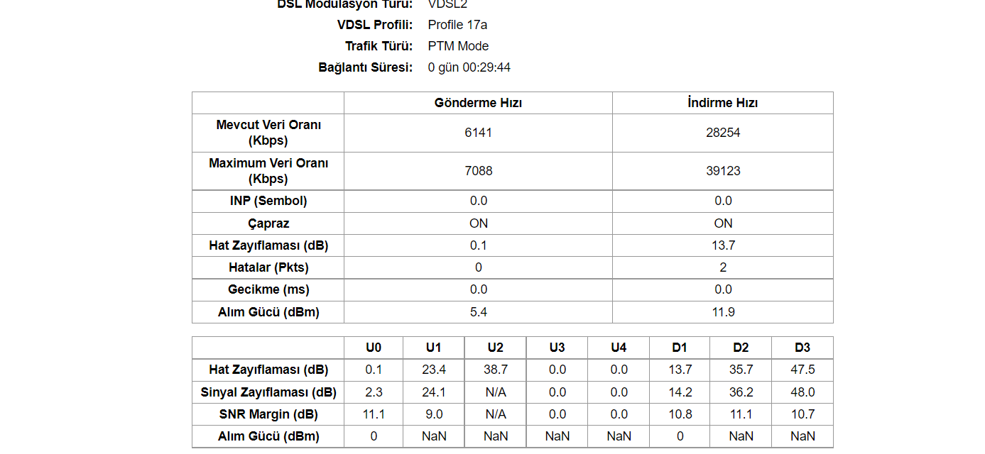

Selam,
Modemin default gateway arayüzüne girdiğimde model değerlerim şekildeki gibi oluyor:
Anladığım kadarıyla 11 civarı downstream ve yine 11-10 civarı upstream SNR değerlerine sahibim. Şu anda aldığım internet hızı 25-26 Mbps arası. Bu değerler ile en fazla kaç Mbps hızda kopma vs. yaşamadan internetimi kullanabilirim?
TTNET ama TurkNet'e geçeceğim Aralık ayında Taahhüt bittikten sonra. TurkNet 84 verebiliriz diyor VDSL ile ama biraz fazla gibi geldi bana o yüzden sormak istedim.
Hat zayıflamanız çok fazla. İç tesisatı gözden geçirin, muhtemelen kablolarda sıkıntı var. Saha dolabına uzaklığınız ne kadar peki?

Maksimum 35mbps alabilirsiniz (kopma olabilir). Göknetten altyapı sorgulayın orda yazar alabileceğiniz hızı.
65 download civarı upload 23 24 civarı olur dowlandı alırsın ama upload verirler mi bilmem. Sağlayıcı kim TTNET ise Millenicom kullan derim.
Bu hatta 65 verseler bile modem 39mbps kilitlenir ve saniyede bir kopma olur.

300-350 metre civarı. İç tesisatta sorun olduğunu düşünmüyorum yakın zamanda ev tesisatı tamamen yenilendi ve cat6 kablo çekildi. Zaten ankastreden ölçüm yapıldığında besleme oranı 50 Mbps olarak ölçülmüştü
Hocam müstakil evde oturuyorum adres ile sorgulama yaptığımda port gözükmüyor ama sabit telefon ile sorguladığımda gözüküyor. Aynı şekilde yan komşuma sorgu yaptığımda orası da gözüküyor. Sabit telefon ile sorgulama yapınca da 84 gözüküyor. Halbuki ankastreyi besleyen yer bile 50 Mbps alıyor. Tam anlayamadım o yüzden.
O zaman birkaç ihtimal geliyor aklıma: Portunuzda sıkıntı olması, kablolamanın yanlış yapılması veya ankastrenin epey eski olması.
Bunlardan hiçbiri ihtimal değilse ankastreye kadar gelen kablolarda yani TT tarafında bir sıkıntı vardır. Normalde 300-350 metre uzaklığa daha iyi değerler almanız gerekiyor, hat zayıflamanız bariz belli.
Muhtemelen TT tarafında var problem hocam. Küçük bir şehirde oturduğum için yatırımlar doğrudan fiber oluyor ve DSL altyapıları yenilenmiyor. Komşularımda da benzer problemler mevcut. İldeki çoğu telefon hattı CAT6 yerine kuru bakır kablo ile geliyor diye duymuştum bu da problem yaratıyor haliyle dediğiniz gibi. O halde hız arttırmadan ISP değiştirmem gerekir diye anlıyorum. Bunu belirtmem gerekir mi abonelik başlatırken?
Türknet altyapının desteklediği kadar verdiği için sizin bir şey demenize gerek yok. Muhtemelen SNR 10-11 olacak şekilde onlar ayarlayacaktır. Bu arada bölgenizdeki TT müdürlüğüne fiber için dilekçe verebilirsiniz, şansınız varsa gelir.
