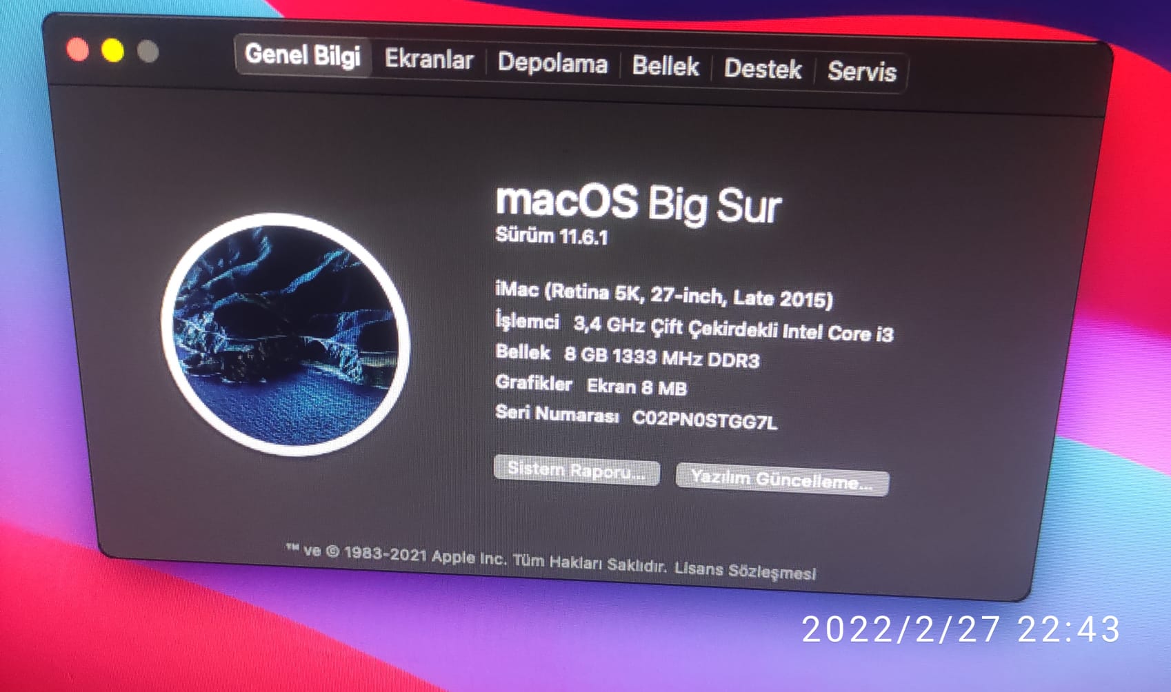

Ekran kartını takarak USB üzerinden boot ettim fakat 8MB görünüyor hala.

Çok teşekkür ederim. Ekran kartı ile 8 MB görünüyor şu an. Yardımlarınız için şimdiden çok teşekkür ederim.

USB deki Boot ve OC kısmını Opencore yardımcısı ile MacOS sistemin UEFI bölümüne attım üste resimdeki hata ile karşılaşıyorum. CSM (şu an devre dışı) ayarlarını değiştirin hatası alıyorum resimde anladığım kadarıyla. Zaten şu an başka bi’ SSD ile MacOS 10.13.6 kullanıyorum. Aynı BIOS ayarları ile PC sıkıntısız çalışıyor fakat ister istemez işletim sistemi eski olduğu için kısıt varmış gibi hissediyorum.
