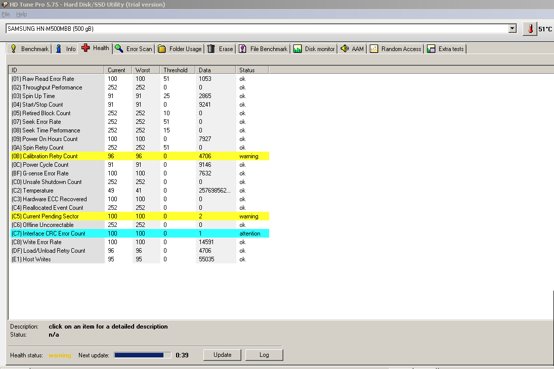

Herkese iyi forumlar arkadaşlar, elimde 10 yıllık emektar NP300E5A var ve kendiliğinden kapanmaya başladı. HDD sıcaklığı 50~65 derece arası değişiyor, health kısmında aşağıdaki sonuçları buldum. Error scan ise ilk 4 dakikadan sonra hata veriyor, yapabileceğim bir şey var mı?Şimdiden teşekkürler...

Diskin durumu iyi değil mekanik sorunları var gibi gözüküyor. Diskin sıcaklığı da fazla.
HDD'yi başka bir bilgisayarda kullansam sıkıntı çıkartır mı bana?
Sıkıntı çıkarabilir eğer sıcaklıktan kaynaklı değilse.
Ne hatası veriyor?
Ne hatası veriyor?
Bilgisayar donuyor,ne CTRL+ALT+DEL çalışıyor ne başka şeyler.Kapatıp yeniden açmak zorunda kalıyorum.
Önemli verilerinizi başka bir diske yedekleyin.
Tamamdır hocam
Anakart zarar vermemişse kulanılabilir ama hocam yine de siz bir baktırın derim.
O zaman değiştiririm direk,10 yıldır çok bile dayanmış.
