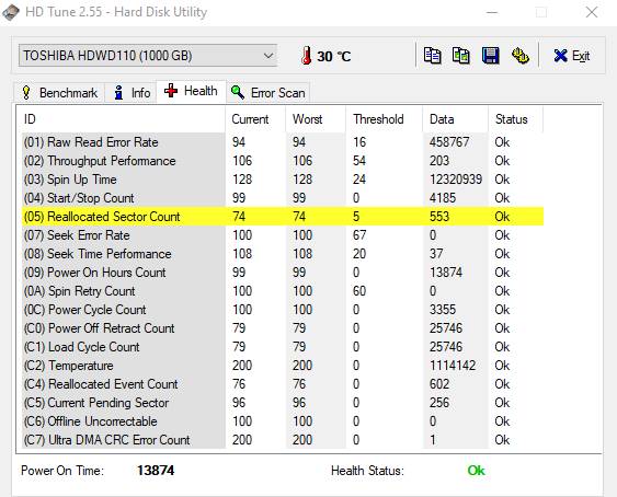

Merhaba. Hard diskimde görebileceğiniz gibi sağlık sorunu ve bad sector var. Bu sorunu nasıl çözebilirim? Bazı uygulamalar gördüm fakat nasıl kullanılıyorlar tam anlayamadım (HDD Regenerator gibi). Yorumlarınız için şimdiden teşekkür ederim.

Bu sektörler düzelmez. Öncelikle onu söyleyeyim. Burada ki veriler de kaybolur. Misal boş olandaysa iyi ama üzerinde veri varken kırmızı olduysa veri de kaybolmuştur. Burada artık oyun vs o neyse o kısma gelince takılma tak tak ses çıkartır. Kafa atar disk. Ayırca regenaratör gibi program da düzeltmez sadece bunları kapatmaya yarıyor. Yani kullanımını engelliyor
Yani düzeltme yok sadece erişimi engelliyor böylece o kafa atmalar takılmalar olmuyor ama dosyanı vs geri getirmez oradaki kaybı.
Kaybını geri getiren şekilde veri kurtarma profesyonel şekilde yapılıyor ve ciddi önemli verilerde ciddi maliyeti oluyor. O nedenle benim tavsiyem en kısa zamanda dosyalarını yedekle önemli şeyleri ve yeni bir diske geç zamanla artacaktır bu sektörler. Bildiğin hastalık gibi.
Detaylı bilgi için ve HDD regenaratör nasıl kullanılıyor videosuna bakabilirsin.
