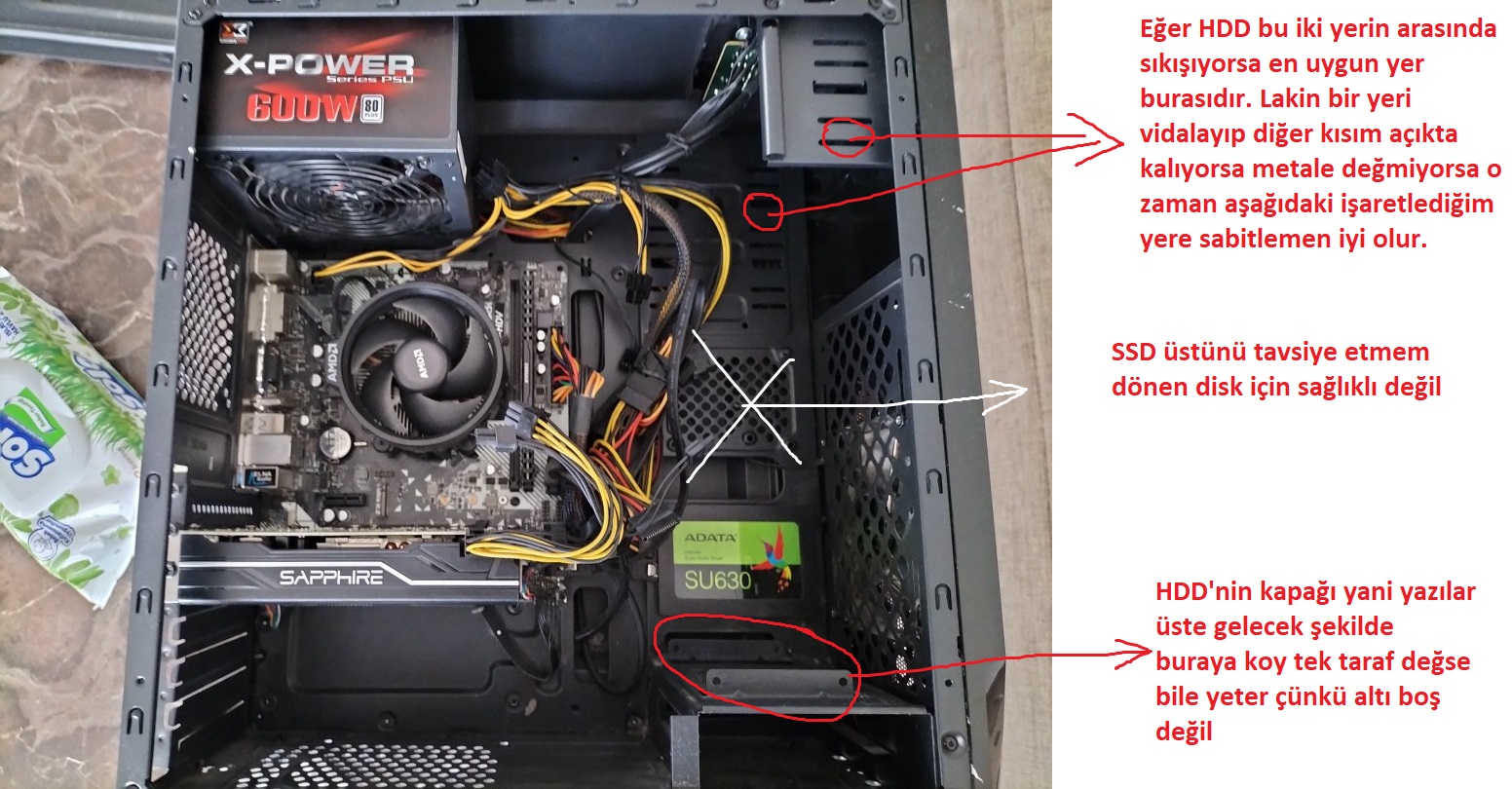

Arkadaşlar fotoğrafini paylaştiğim kasa içine yeni hddmi yerleştirmem gerekiyor nereye yerleştirebilirim? Yardimci olursaniz sevinirim.
Ayrıyeten HDD ve çok eskiden anakartin içinden çıkan kablonun fotoğrafini da ekliyorum sanirim uyumsuzlar benim sipariş ettiğim SATA 3 kablo yarin geliyor fakat yine de bir bakarsanız müteşekkir olurum.

Şuraya takılır diye düşünüyorum.
Buraya olabilir ek olarak.
Kablo SATA kablosu, problem yoksa çalışır.
HDD'nin yatay durması pek sağlıklı değil. Disk üste gelecek şekilde ve kasaya değen kısım altta kalacak şekilde monte etmen lazım. Kasa içini genişten çekebilirdin dar bir açıyla çekmişsin belki göremediğimiz daha güzel bir yer var. Bence tam boy fotosunu ve içi gözükecek şekilde yakın fotolar at inceleyip yazacağım.
Yukarıda CD-ROM varsa onu söküp oraya takılabilir mesela. Tam boy fotosunu atın.
Kabloyu denediğimde hdd girişine uyumsuz gördüm ama bu dediğiniz yerlere ben takamam sanirim bir bilgisayarciya goturmem gerek.

Geniş açı.

Götüreceğim yerde direkt gözümün önünde yapiyor bir abla kendisi ondan ötürü endise duymuyorum.
