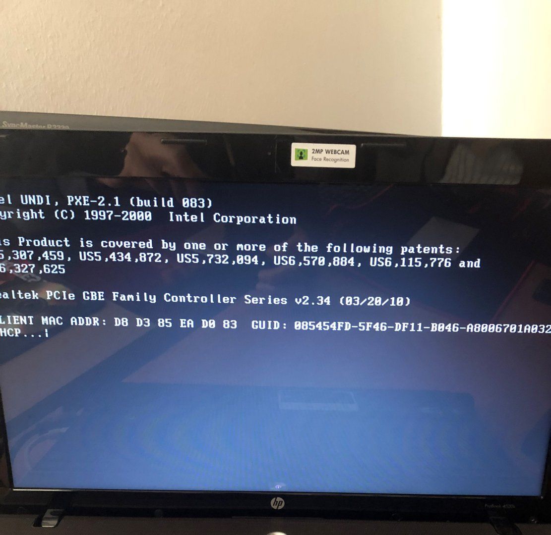

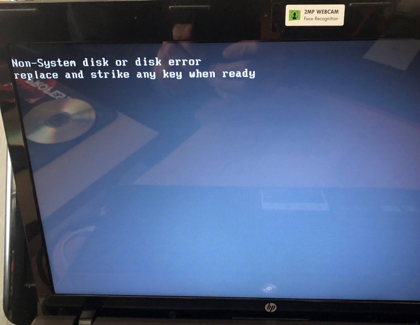

Hocam minitool Partition wizard programı ile önce D diskini silip E diskine ekledim. Bu haliyle başarılı bir şekilde işlem yapıldı ancak PC'yi yeniden başlat dediğimde maalesef PC açılmıyor ve fotoğraflarda ki yazılar çıkıyor.
Hocam minitool Partition wizard programı ile önce D diskini silip e diskine ekledim. Bu haliyle başarılı bir şekilde işlem yapıldı ancak PC'yi yeniden başlat dediğimde maalesef PC açılmıyor ve fotoğraflarda ki yazılar çıkıyor.
Merhaba;
Sorunumu bir şekilde hallettim. Önce HDD'yi cdroom yuvasından çıkardım sonra bu hali ile USB üzerinden Windows 10 temiz kurulum yaptım. Şu an için herhangi bir sorun görünmüyor. Teşekkürler yardımınız için.
