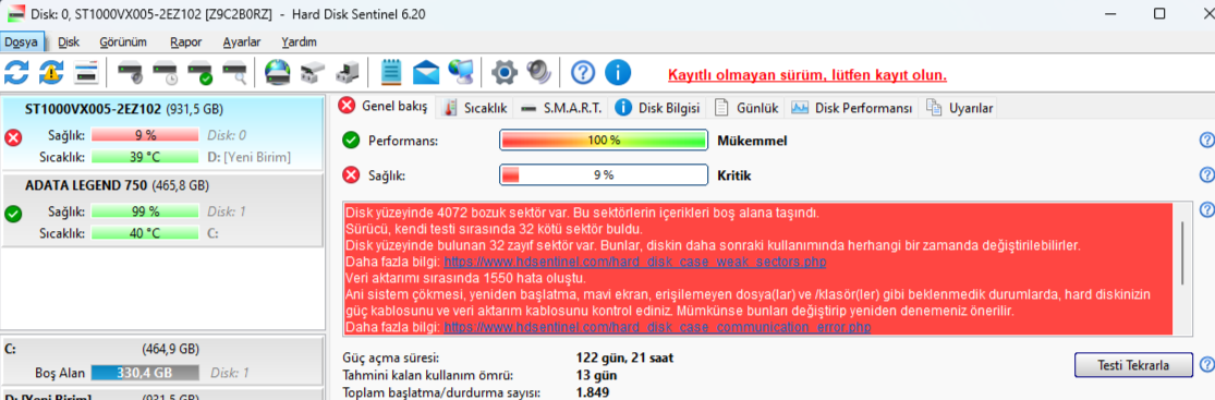

HDD sağlığı %9 yazıyor ve bilgisayar açılırken HDD taranıyor yeni mi almalıyım?

Hd tune ile de test eder misin? Orada da aynı şekilde ise at çöpe gitsin.
Disk 4000+ sektöre veri yazamıyor 32 sektör tamamen bozuk ve en kötüsü okuma hatası çok fazla. Bu durumda HDD yakın zamanda başlık bozulması gibi sorunlar sebebi ile sistem tarafından algılanamayacak boyutta bozulacak. Verileri yedekleyin, HDD son günlerini yaşıyor.
HDD ne kadar süredir kullanıyorsunuz.
1 yıl oldu daha.
Önemli verilerin varsa yedeklemeye çalış.
Hayır, önemli verilerim yok sadece oyunlarım var ve eğer bozulursa bilgisayar çalışır mı?
Hayatımda ilk defa bir HDD'nin bu kadar düşük olduğunu gördüm bayağı sabırlı birisiniz sanırsam daha da kullanılmaz yenisini al gitsin.
Hiç fark etmemiştim muhtemelen akşam alacağım.

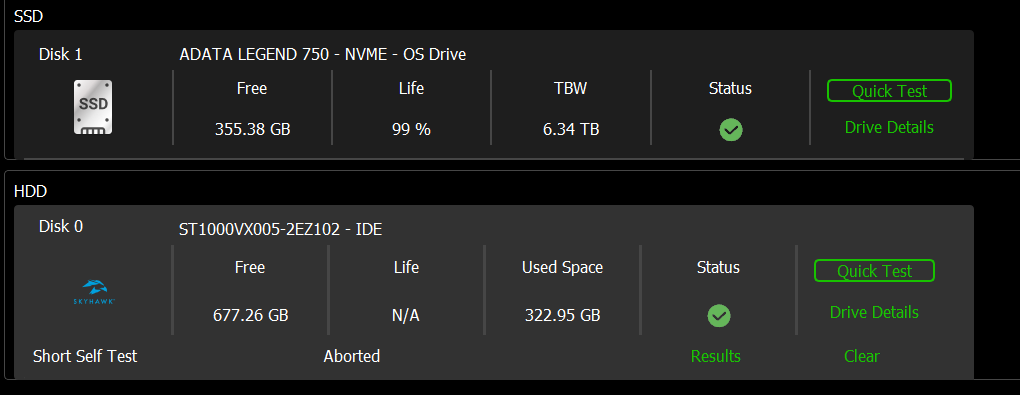

SEAGATE'in kendi test aracı var: SeaTools | Seagate UK
Bununla bir dene. Sonuç aynı/benzer çıkarsa kendine yeni bir HDD bak.
