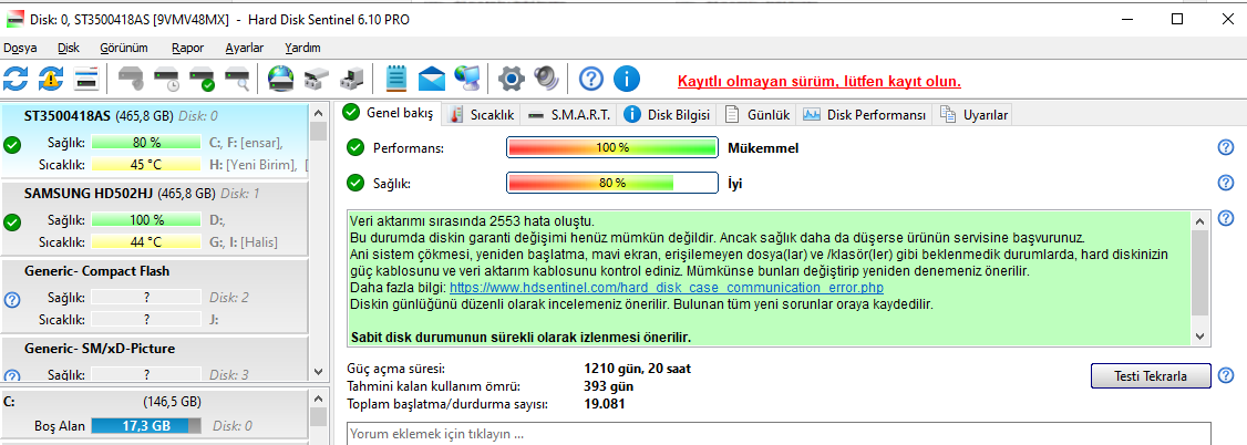

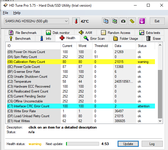

Merhaba, bayağı uzun süredir 2X HDD kullanıyorum. Bugün merak edip test etmeyi denedim ve böyle bir kırmızı var, sorun olur mu?

Sıcaklığı biraz yüksek gibi. Hard Disk Sentinel uygulamasından da bakıp ekran görüntüsü atabilir misiniz?
Bir tane daha program ile denedim.
Tam da onu denedim

Üsttekinde fazla elektrik kesintisine maruz bırakılmış gibi görünüyor. Yedekleriniz oradaysa diğer hard diske de yedeklemenizi öneririm.
Kötü bir şey mi?
CrystalDiskInfo yazılımını indirin. Ardından üst kısımdan seçenekler > gelişmiş özellikler > ham değer > 10DEC yapıp ekran görüntüsü atınız.
CrystalDiskInfo indirme linki: CrystalDiskInfo
HDD için HD Tune Pro yazılımını indirin. Ardından programı açın. Üst kısımdan HDD'nizi seçiniz. Sonra error scan testi yapın Quick Scan kapalı şekilde. Ardından yine ekran görüntüsü atınız.
HD Tune Pro indirme linki: HD Tune website
Geri dönüşünüzü bekliyorum.
Sağlığı fazla düşünce yazma hızı düşer ve sıcaklığı daha da artabilir. O sırada veri kaybı yaşama ihtimaliniz olabilir.

Hard diskte bu bölüm kötüdür şurası iyidir diyemem. Hem @300319 hocamın dediklerini de bir uygulayın derim. Farklı sonuçlar çıkabilir.
Tüm testlerin sonuçlarını atmanız lazım bize. HardDiskSentinel demiyorum, HD Tune Pro diyorum.
