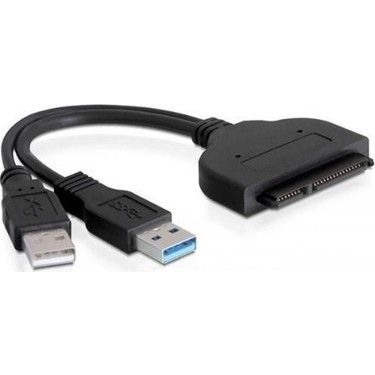

Gençler ben bir tane HDD okuyucu kablo aldım. Sorun şu ki; bilgisayara bağladığım zaman hiçbir şey olmuyor ne disk çalışıyor ne de bilgisayar görüyor. Kablo tam uydu ama aklıma acaba yanlış kablo mu aldım diye geldi. 2 tane USB kablosu var yeterince güç almak için ancak ikisini de bağlamama rağmen tık yok. Yardımcı olursanız sevinirim.

Bu HDD normalde masaüstü bilgisayarlar için. Onlarda SATA portu ve Power'dan gelen güç kablosu ile bağlanıyor. Sizinki laptop olduğu için bu HDD laptopa sığmaz. Eğer elinizde HDD'yi taşınabilir HDD yapmak için kutu var ise o şekilde USB'den kullanabilirsiniz.
şu şekil kablo var işte aynı işlevi görmüyor mu? bahsettiğiniz kutu nedir acaba?
