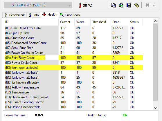

Merhaba! Bir süredir hard diskimde sorun vardı ve ben de analiz yaptırdım. Anlayan biri bakabilir mi? Ölüme doğru mu gidiyor?
Gayet güzel kaç yıllık bir HDD bu.
kaç yıllık olduğuna bağlı olarak iyi
2 yıldır aktif kullanıyorum. Eylüle doğru 3 yıl olmuş olacak.
Evet gidiyor fazlasıyla bad sector oluşmuş. Ki tam taramada bile yapmamışsınız. Tam taramada daha fazla çıkacaktır yüksek ihtimalle. Önemli bilgileriniz var ise, yedeklemeye başlayın.

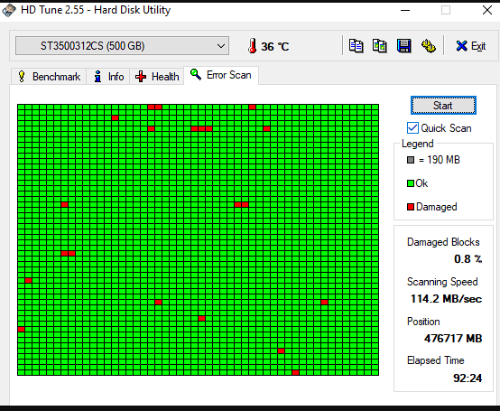

Ona sadece denemek için tıkladım. 92 dakika kadar taradı. O kadar mı kötü?
2 yıla göre çok kötü 6 yıllık HDD var şu an bende taramasını yapıyorum tam tarama hiç bad sector çıkmadı.
Evet bad Sector'un devamı gelir. Bir süre idare eder. Önemli veriniz vs yok ise kullanmaya devam edebilirsiniz. En azından bir süre. Sonradan mavi ekranlar başlar zaten.

Şu an tek sıkıntım bilgisayarı açarken yükleme ekranında "Scan Disk" uyarısı. Diski her seferinde tarayıp, onarmak için onay istiyor. Mevzubahis bad sector ile alakalı olabilir mi?
Şu an tek sıkıntım bilgisayarı açarken yükleme ekranında "scan disk" uyarısı. Diski her seferinde tarayıp, onarmak için onay istiyor. Mevzubahis bad sector ile alakalı olabilir mi?
Evet benim önceki HDD de o şekilde rahmetli oldu. Şu anda odada bir yerde duruyor. Zaten darbe vs almıştı. Şu an kullandığım HDD yaklaşık 1-2 yıllık falandır. Ondan önce sorunlu HDD'de mavi ekranlar durduk yere yavaşlamlar vs gerçekleşiyordu. Dediğin gibi scan disk uyarısı veriyordu. Seninki de ondan kaynaklı.
Bu scan disk uyarısını daha önceden hard diskin anakarttaki kablosununun yerini değişerek çözmüştüm. Şimdi hard diski yerine sabitlemeden kasanın içinde abuk subuk bi şekilde muhafaza ediyorum. Disk bundan kaynaklı hasar görmüş olabilir mi?
