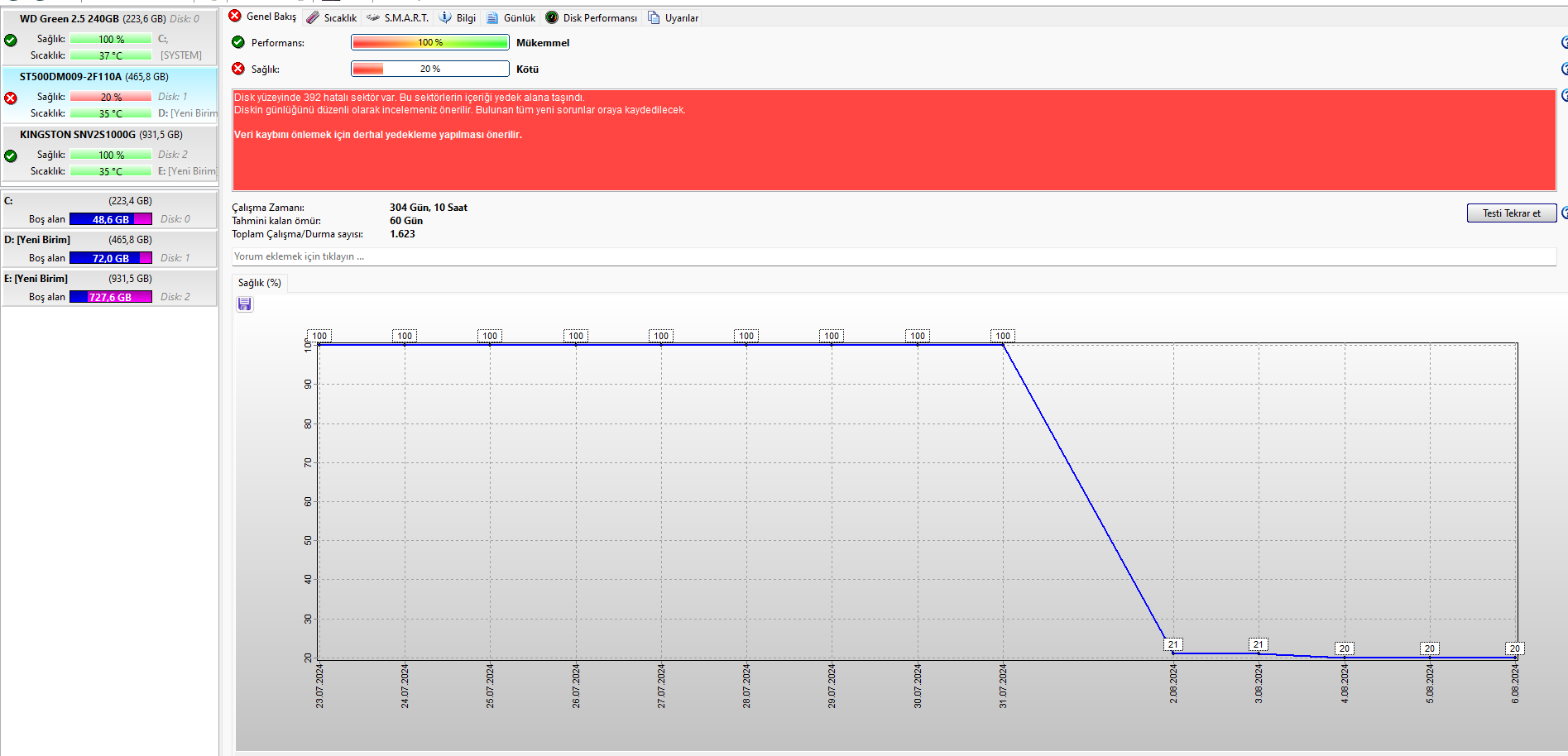

Z ZWG Centipat Katılım 18 Şubat 2024 Mesajlar 15 Daha fazla Cinsiyet Erkek 6 Ağustos 2024 #1 SSD veya HDD modeli ST500DM009-2F110A Anakart Asrock B450M-HDV R4.0 Disk sağlığının bir günde %80 düştüğünü gördüm. Bana çok saçma geldi, çözümü var mıdır acaba?
3 345777 Hectopat Katılım 12 Haziran 2020 Mesajlar 429 Çözümler 4 6 Ağustos 2024 #2 Uygulama yanlış okuyor olabilir. Silip tekrar yükleyin ve tekrar deneyin. Bir günde bu kadar düşmesi çok saçma
trapcx Decapat Katılım 27 Temmuz 2023 Mesajlar 733 Çözümler 20 Daha fazla Cinsiyet Erkek 6 Ağustos 2024 #3 Bir kere düştükten sonra hep düşer büyük ihtimalle birkaç güne de 30a falan düşcek.
Krazher Decapat Katılım 11 Mayıs 2023 Mesajlar 459 Çözümler 4 Daha fazla Cinsiyet Erkek 6 Ağustos 2024 #4 ZWG dedi: Disk sağlığının bir günde %80 düştüğünü gördüm. Bana çok saçma geldi, çözümü var mıdır acaba?Eki Görüntüle 2275713 Genişletmek için tıkla... Kasayı hiç ters çevirdiniz mi?
mr.Harddisk Centipat Katılım 20 Nisan 2024 Mesajlar 179 Çözümler 2 6 Ağustos 2024 #5 HDD hiç çalışır durumdayken bir kuvvete maruz kaldı mı?
ahmttrn60 Megapat Katılım 25 Haziran 2021 Mesajlar 5.700 Çözümler 100 Yer İstanbul Daha fazla Cinsiyet Erkek 6 Ağustos 2024 #6 ZWG dedi: Disk sağlığının bir günde %80 düştüğünü gördüm. Bana çok saçma geldi, çözümü var mıdır acaba?Eki Görüntüle 2275713 Genişletmek için tıkla... HDD eğer hasar gördüyse normal bir durum. Zamanla sağlığı daha hızlı düşer. Farklı program ile de dene örneğin HD Tune programını indir ve badsector taraması yap. Tam tarama yap bu arada biraz fazla zaman alır ama garanti olur.
D denoxx Hectopat Katılım 21 Mart 2022 Mesajlar 346 Daha fazla Cinsiyet Erkek 6 Ağustos 2024 #7 ZWG dedi: Disk sağlığının bir günde %80 düştüğünü gördüm. Bana çok saçma geldi, çözümü var mıdır acaba?Eki Görüntüle 2275713 Genişletmek için tıkla... Darbe aldı muhtemelen. HD tuneden error scan yapın.

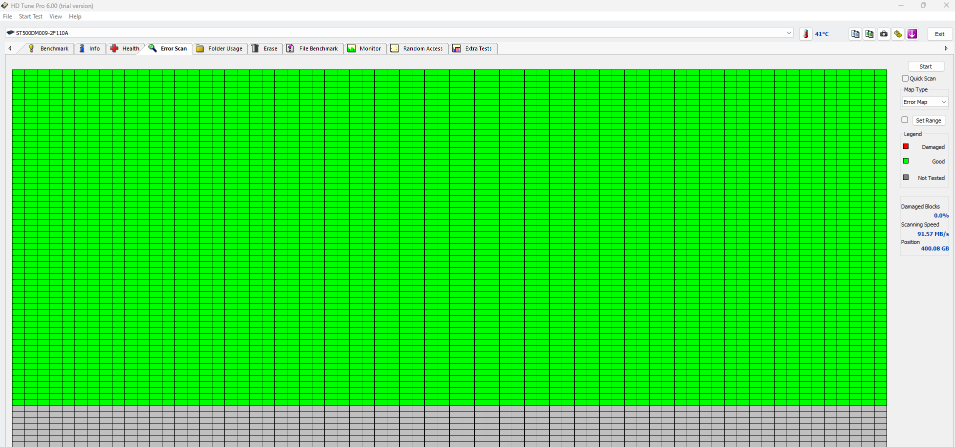

Z ZWG Centipat Katılım 18 Şubat 2024 Mesajlar 15 Daha fazla Cinsiyet Erkek 6 Ağustos 2024 #8 HD Tune'dan error scan yaptığımda böyle gözüküyor. 345777 dedi: Uygulama yanlış okuyor olabilir. Silip tekrar yükleyin ve tekrar deneyin. Bir günde bu kadar düşmesi çok saçma Genişletmek için tıkla... Silip tekrar yükledim %20 sağlık gözüküyor. Son düzenleme: 6 Ağustos 2024

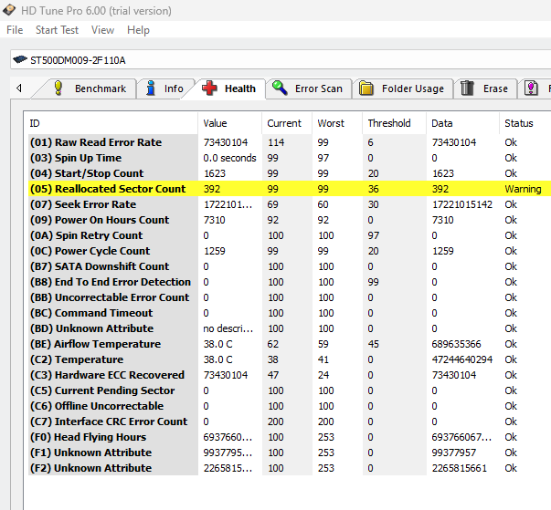

D denoxx Hectopat Katılım 21 Mart 2022 Mesajlar 346 Daha fazla Cinsiyet Erkek 6 Ağustos 2024 #9 ZWG dedi: HD Tune'dan error scan yaptığımda böyle gözüküyor. Eki Görüntüle 2275968 Silip tekrar yükledim %20 sağlık gözüküyor. Genişletmek için tıkla... Health sekmesini paylaşır mısın HD tuneden.
Z ZWG Centipat Katılım 18 Şubat 2024 Mesajlar 15 Daha fazla Cinsiyet Erkek 6 Ağustos 2024 #10 denoxx dedi: Health sekmesini paylaşır mısın HD tuneden. Genişletmek için tıkla...
