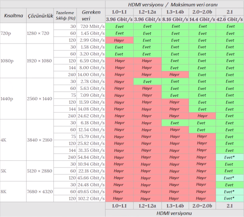

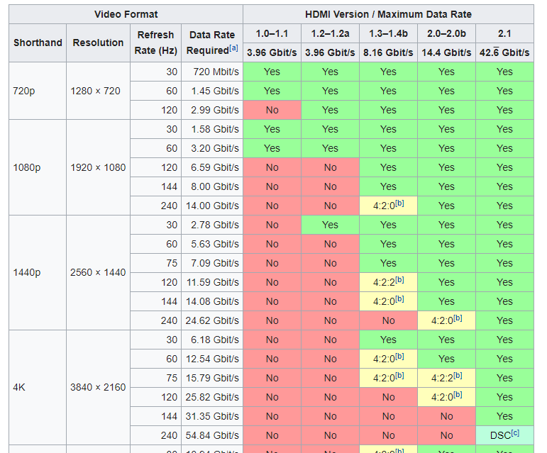

Mümkün. Ama çıkışların 2.0 veya 2.1 olması gerek
