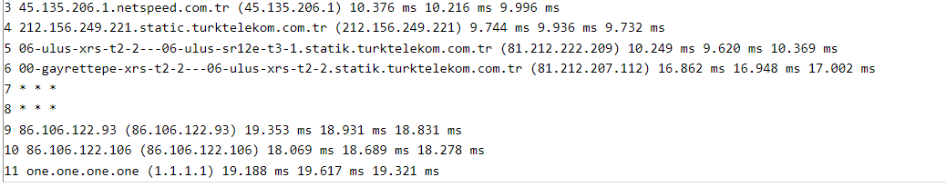

Yaklaşık 1.5 aydır falan İstanbul tarafında "00-gayrettepe-xrs-t2-2---06-ulus-xrs-t2-2.statik.turktelekom.com.tr" adlı hop noktası dolayısıyla pingim çok yüksek oluyor ve bu Valorant gibi oyunları az da olsa etkiliyor. Normalde 9-10 ping alırken şimdi 16 ve üstü alıyorum. Netspeed kullanıyorum fakat hop noktası bazlı olduğundan başkaları da yaşıyor mu diye merak ediyorum. Bulabilen varsa bu hop noktası kısmında pinglerini kontrol edebilenler varsa ve paylaşırsa sevinirim.
Birde Valorant sunucularının tracert sonuçlarını atabilirseniz çok iyi olur.

Epik Türk Telekom anı... Ben de NetSpeed kullanıyordum. Bu sorunlardan dolayı TurkNet'e geçtim. Kendi hop noktaları olduğu için santral dışında Türk Telekom ile alakam olmuyor.
