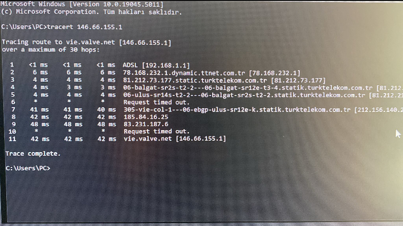

Aynı sıkıntıyı bende yaşıyorum sanırım, aynı ilçede arkadaşımın pc den tracert ile valve sunucusuna baktığımda, benim internetim Etimesgut hop dan ilk çıkışı yapıyor Ulus'a geçiyor, arkadaşımın ip si Balgat üzeri ulusa geçiyor. Bunu değiştirmenin bir yolu var mı? TTNET aradığımda kimse anlamıyor.

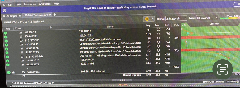

Hepsi Türk Telekom kullanmaz. T.T kullananlar genelde BGP, XRS veya SR'den sonra (Misal acibademebgp- sr12e-- gibi) NTT ve Telecom italia (Arelion) taşır/Ip transit yapar.
Cogent, DEC/IX-Level3,TATA,GTT, Retn(en düşük) gibi farklı IP transit yapan firmaların çıkış hoplarındaki ping farklılık gösterir.
2. 3. Hoptaki Cihazlar Switchler/BNG/SSG. Oradaki ping'de önemli. Çünkü L2 Transitle, Alternatif ISS'lerin BNG'si Istanbul, Ankara, Bursa taraflarında olduğu için, bu bölgelerde yaşayanlar daha düşük ping alır genelde. Kendi Router'i olan firmalar, Fixnet gibi, düşük ping verir Marmara için.

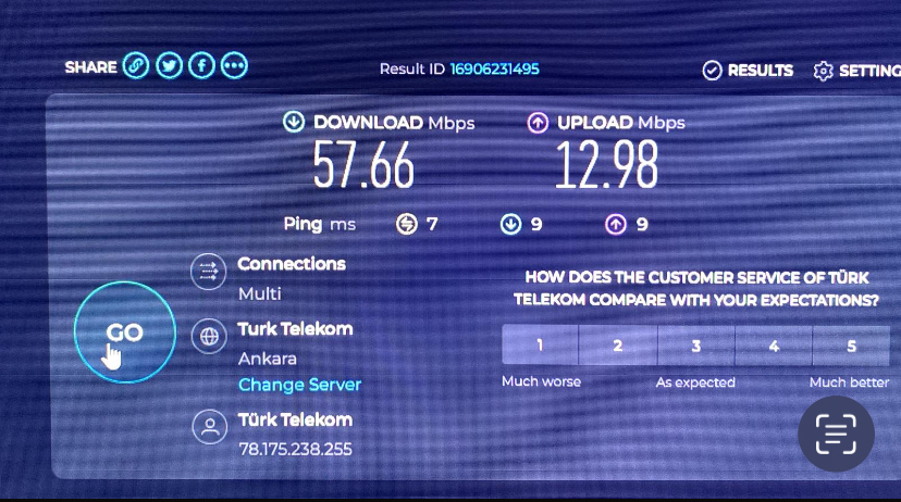

Hocam geç cevap verdim ama, cmd ile aldığım tracert Ping için arıza açtırmadan önceki hali, Ping normalde 38 40 arası geziyordu 42 falan olduğu için arıza açtırdım bir çok işlem yapıldı sonra Dahada beter oldu maalesef. Programla yaptığım tracert işlemi son zamanlardaki Ping oranı. Uzak masaüstü ile resimleri aldım kusura bakma biraz kötü görüntüler. Yani şimdi 51 Ping den asagi inemiyorum son 1 haftadır falan. Genel bir problem mi bilmiyorum cs2 de. Şimdiden çok teşekkürler. Bu arada hattıma bufferbloat için indirme 60 yükleme 13 olarak sabitleme yaptım. Şuan değerler çok düşük çıkıyor. Ama cs de Ping 50 nin altına düşmüyor. Almanya sunucusunda 60 bile oluyor.
