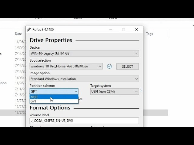

MBR'yi seçerek kurulum yapabilirsiniz. Windows 10 kurun derim imkanınız varsa. Windows 10 isterseniz linki bırakıyorum.

4-)işletim sistemini Rufus programı ile USB'ye bootable ediyoruz. Bunu yapmamızın amacı ISO olarak hata alıyor olmamız.
