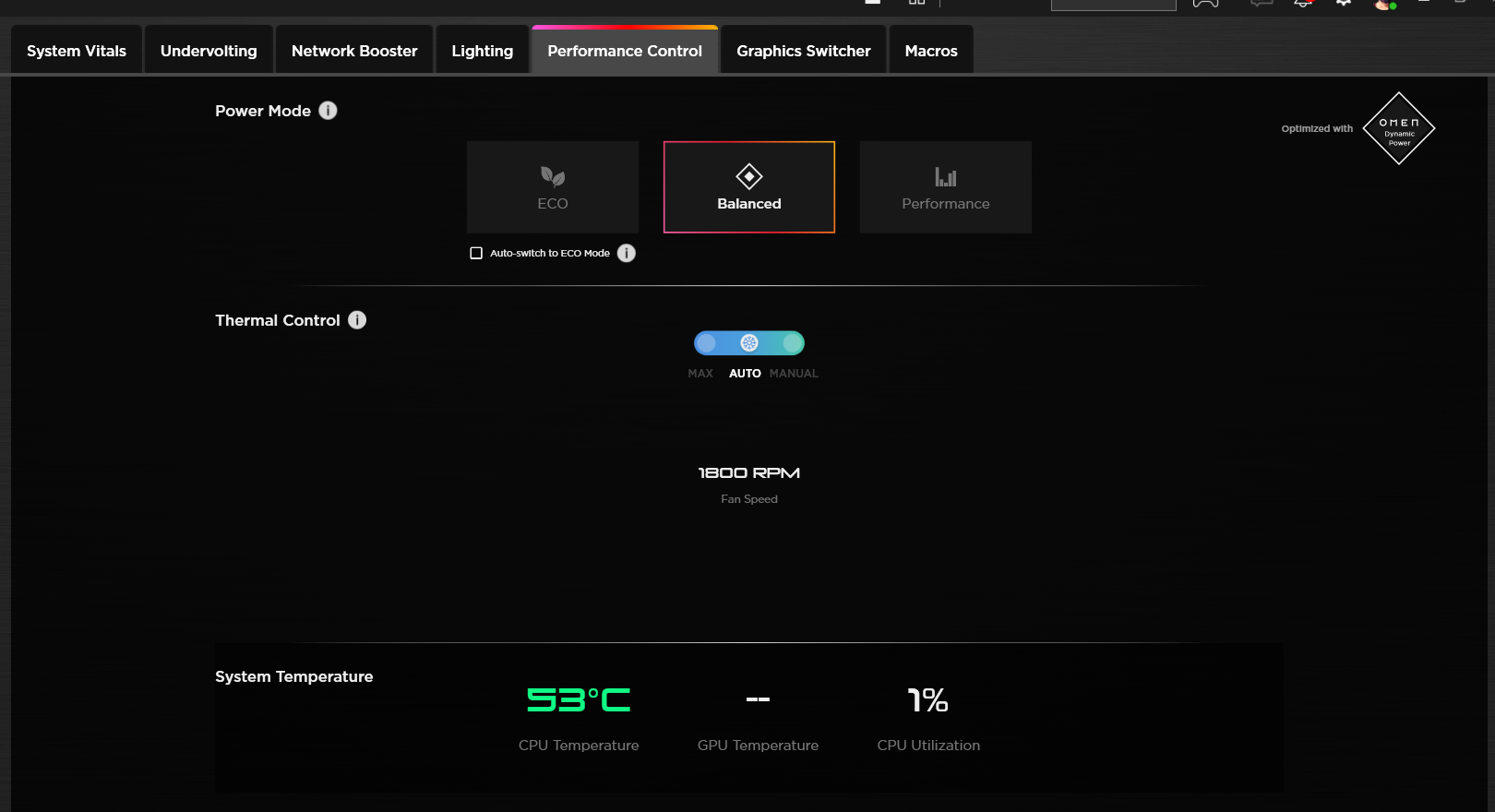

Bilgisayarı uzun bir süre açtıktan sonra uygulama 50 derece gösteriyor saçma bir seviyede, GPU sıcaklığını zaten göstermiyor ilginç bir şekilde(görev yöneticisinde gözüküyor). Üstelik bilgissayar 40sn gibi absürt bir sürede açılıyor.. Sebebi nedir bu durumların anlamıyorum
    158,5 KB · Görüntüleme: 52
HP Omen 17 kullanıyorum bende sizinki gibi Gaming Hub yazılımında GPU sıcaklığı önceki sürümlerinde gözüküyordu sonraki sürümlerde de görünmemeye başladı fakat onu detaylı olarak inceleyebileceğiniz bir yer var liste şeklinde oradan bakabilirsiniz. Büyük olasılık yazılımla alakalı olduğunu düşünüyorum. Ve sizin yaşadığınız sorunların benzerini bazı oyunlarda bende FPS düşüklüğü olarak yaşıyorum. Ama tabii sıcaklıklar sizinki kadar yüksek değil ben kendi bilgisayarımda en yüksek ağır oyunlarda bile sıcaklıkları 80 dereceyi çok nadir görmüşümdür, genelde hep 65-75 arasında gidip geliyor. Zaten 80 derecelere geldiğinde anlık olarak gelip direkt düşüyor sonrasında. Ama bu FPS problemini her oyunda yaşamıyorum özellikle optimizasyonu kötü oyunlarda daha net belli oluyor ve DLSS desteği olmayan oyunlarda.

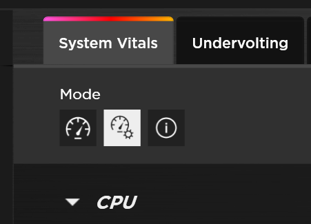

Mode kısmından ikinci seçeneği seçerseniz liste şeklinde sıcaklıkları görebilirsiniz.
Orayı biliyorum hocam ama yine HP'nin bunu kaç aydır çözememesi garip geliyor bana. Sizin değerleriniz açıkcası baya ilgimi çekti 80 derece üstü olmaması AAA oyunlarda bir laptop için baya iyi bir performans. Bilgisayarı ilk aldığımda cyberpunk yüklemiştim 80 dereceyi baya bir şekilde geçmişti diye hatırlıyorum geçer de zaten. Özel olarak yaptığınız bir ayar var mı öğrenmek isterim..
