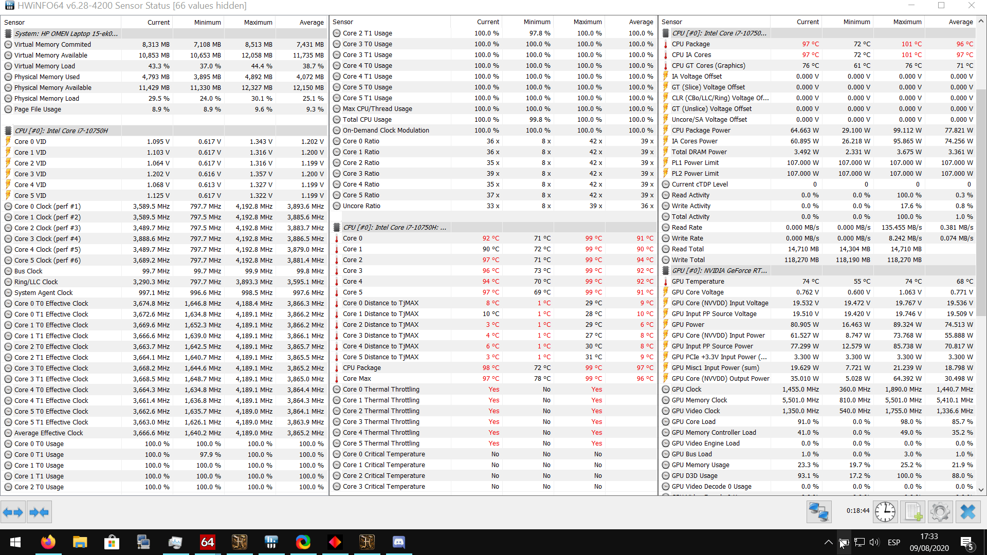

Ekran kartı normal bir 2060 Refresh, Max-Q değil. Sadece 115W yerine 80-90W'da çalışıyor (Max-Q 65W). Altta HP Omen 15 ek003ns RTX 2060 i7-10750H modelinin stress testi var (AIDA64 + Heaven), max yük altında stabil 65W CPU + 80W GPU çekiyor yani fiyat aralığında rakibi yok neredeyse.

Bilgi için teşekkür ederim, 115W ile çalışmaya kıyasla ortalama nasıl bir performans kaybına neden olur?
Her laptopta farklı performans görürsünuz ama soğutması iyi bir laptopta aşağı yukarı 90W 2070 Max-Q'ya veya overclocklu 90W 2060'a denk olması lazım. HardwareUnboxed da yaptığı testlere göre 115W 2060 modelini 80W'dan %13, 90W'dan %8 daha hızlı bulmuş.
Kısacası bu işlerde ne kadar ekmek okadar köfte mantığı sen ne kadar çok güç çekiyorsan o kadar performanslısın tabi soğutma iyi değilse terste tepebilir.
Eyvallah hocam kafamda soru işareti kalmadı
