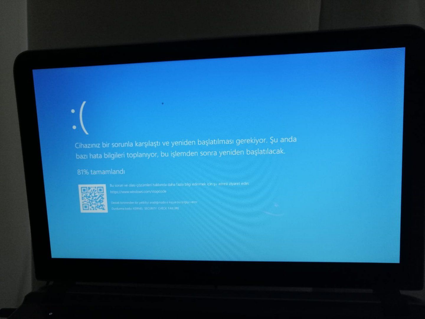

Arkadaşlar iyi günler, iyi forumlar. HP Pavilion AB100nt bir laptopum var. Format attım, attıktan sonra neredeyse her fareye okunduğumda FPS'lerde çok ani droplar olmaya başladı. Ben de bir şeylerin yanlış yaptım diyerek sürücüleri tekrar güncelledim ve Windows'un sitesinde gördüğüm Windows sistem dosyalarını kontrol etme işlemini uyguladım. Ardında PC mavi ekran verdi ve ben de uğraşmamak için tekrar format attım. Fakat halen daha mavi ekran vermeye devam ediyor ve çok fazla ısınıyor. Ve önemli olduğunu düşündüğüm bir ayrıntı da, BIOS ayarlarını Default'a cevirdim.

Yeni aldığın mavi ekranın minidump dosyasını paylaşır mısın? Dosyaları tekrar inceleyeceğim.
Ek olarak olay görüntüleyicisi raporunu paylaş.
Şu an Driver Booster kullanıyor musun? Eğer kullanıyorsan sisteme format atmanı önereceğim.

Hocam benim gerçekten kafam karıştı. Sorun en başta donanımsal gözüküyordu. Sonra testleri istedim ve sıkıntı göremedim. Bazen minidumpta ekran kartı sürücüsü gözüküyordu. Sürücüyü güncelledik gene "dxgkrnl" hatası var. Gerçekten bu durum beni biraz sıktı. Sizden ricam bu konuyu birlikte çözebilir miyiz? 2 kişi ile daha hızlı çözebiliriz.
Bu paylaştığınız minidumpta tam olarak sorunu belirleyemedim.
Kamera sürücüsünü silin.
Kulaklığınızı bir süreliğine sisteme takmayın.
APU sürücüsünü güncellerken nasıl bir hata oluşuyor? Açıklayın.
CMD'yi yönetici olarak çalıştırın ve şu komutu sfc /scannow girin. %100 olmasını bekleyin.
Hocam SFC komutunu yaptık olmadı hiçbir sürücü şu anda halihazırda yüklü değil PC sıfır sadece Windows var yükleyemiyoruz APU'yu yüklerken %100 olduğunda ekran açılıp kapanıyor ve birden mavi ekran geliyor PC kapanıp açıldığında yüklenmemiş oluyor 3 gündür 2 kişi siz hariç Discord aracılığı ile çözmeye çalışıyoruz net te bulduğumuz neredeyse her çözümü denemeye çalıştık fakat olmuyor PowerShell üstünden komutları denedik CMD'den DISM komutlarını ve SFC komutlarını denedik sanırım bir denemediğimiz ekranı kırmak var 3 gündür toplam 5-6 saatlik uykuylayız deliricez artık yarında Windows'un sürümünü geri çekmeyi planlıyoruz eğer oda olmazsa Windows Pro yüklemeyi düşünüyoruz istediğiniz başka testler varsa hemen yapabiliriz problem değil ilginizden dolayı teşekkür ederim.
@283156 @Berrkay
Peki R7 M360 kartının sürücüsünü güncellediniz mi? APU güncellemiyor diyorsunuz.
Bence sorun büyük ihtimalle donanımsal. Disk ve RAM testleri sorunsuzdu. Belki ekran kartı sürücülerini güncelleyebilirsek sorun çözülebilir.
Güncelleyemiyoruz mavi ekran yiyoruz APU da olduğu gibi.
