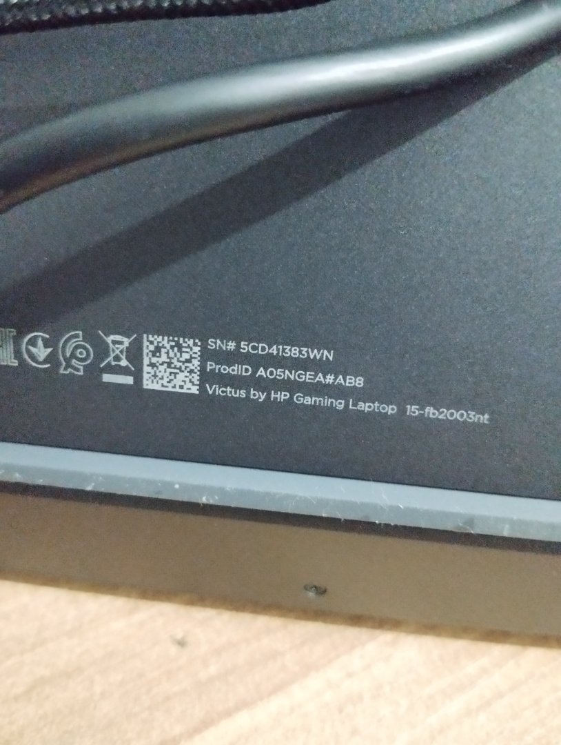

Attığınız linkte 15 yazıyordu, ona dikkat etmemiş miydiniz?
15 serisini bilmiyorum ancak 16 serisinde performans sorunu yok, en azından benim kullandığım modelde. Ürünü alırken ürünün model numarasında 15 yazıyor muydu?
Ben ürünü satın alırken 16 yazıyordu.

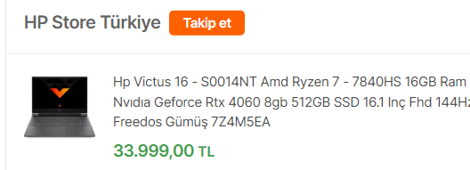

Hepsiburada'da genelde aldığınız ürünün linkindeki isim değişmiyor satıcı değişiyor.
Mesela benim hâlâ daha ürün ismi ve linki aynı duruyor.
https://www.hepsiburada.com/hp-victus-16-s0014nt-amd-ryzen-7-7840hs-16gb-ram-nvidia-geforce-rtx-4060-8gb-512gb-ssd-16-1-inc-fhd-144hz-freedos-gumus-7z4m5ea-p-HBCV00004KOXTV?magaza=HP Store Türkiye
Ama satıcı HP Store değilse ve ürün bir satıcıda bulunuyorsa stok bitince ürünü silmiş olabilirler o da bir ihtimal. Geçmiş siparişlerinizden ürünü alırkenki ismine bakabilirsiniz.
Ürün bilgisi hakkında bir ekran görüntüsü atar mısınız? 16'ya göre sürücü kurduysanız format atmadan sorunu çözmeniz zor olur.
Şu anda format attım, firefox ve içine bitwarden kurmak dışında hicbir işlem yapmadım, aşağıya bıraktığım fotograflarda laptopun arkasında yazan bilgiler var, sanırım bunlar model numarası. Buna göre ne yapmam gerektiğini söyler misiniz? Dediğinizi uyguladıktan sonra sorun cozulmezse iade edeceğim. İş iyice karmaşık bir hal aldı. Siparişi babamın hesabından verdiğim için onun eve gelmesi gerek kontrol etmek için. O geldikten sonra sipariş geçmişinden kontrol edeceğim.
