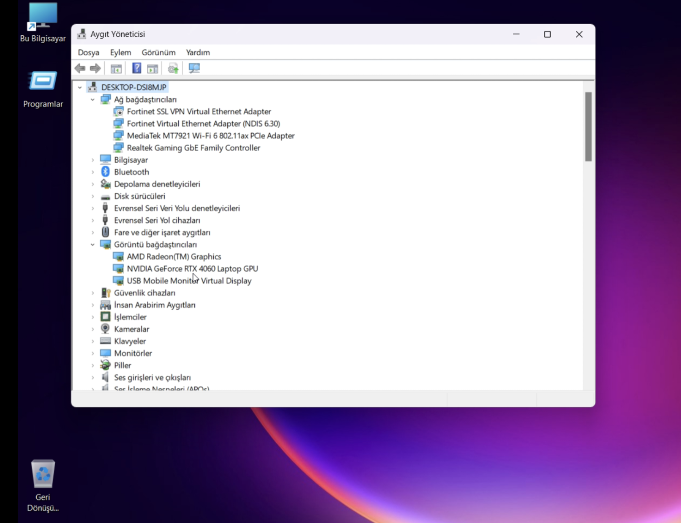

Cihazı her zamanki gibi normal bir şekilde kullanmaya devam etmek için işten gelince açtım herhangi bir sorun yoktu. Daha sonra 2 3 program çalıştırınca önce ekran çözünürlüğü değişti daha sonrasında ekran siyah olarak kaldı (fare imleci de gözükmüyor).
Deneme yapmak için bilgisayarımdaki AnyDesk'i başlat menüsü tuşuna basıp çalıştırdım ve telefonumdan bağlandım telefonda bilgisayarın ekranı gözüküyor işlem yapılıyor ancak ekran karanlık. Güvenli modda başlattığımda ekran geliyor ancak normal başlatınca gelmiyor, sebebi ne olabilir?
Ekran kartımda bir sorun olduğunu düşünümüyorum olsaydı muhtemelen burada sarı simge vs. olurdu:
Çözüm
Benzer sorunu yaşamıştım bu video ile çözmüştüm sorunu

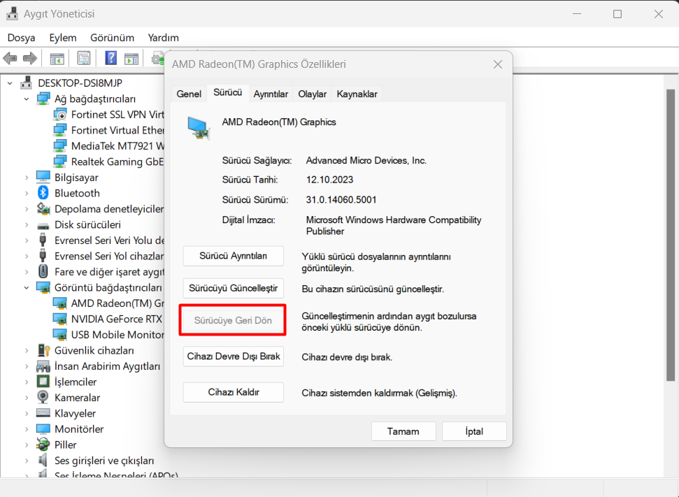

Yok hocam çözüm basitmiş ben de başka bir forumdan yardım aldım, AMD'nin yeni sürücüsü bu sorunu tetikliyormuş ben de aygıt yöneticisinden eski sürüme dönünce sorunum düzeldi.
