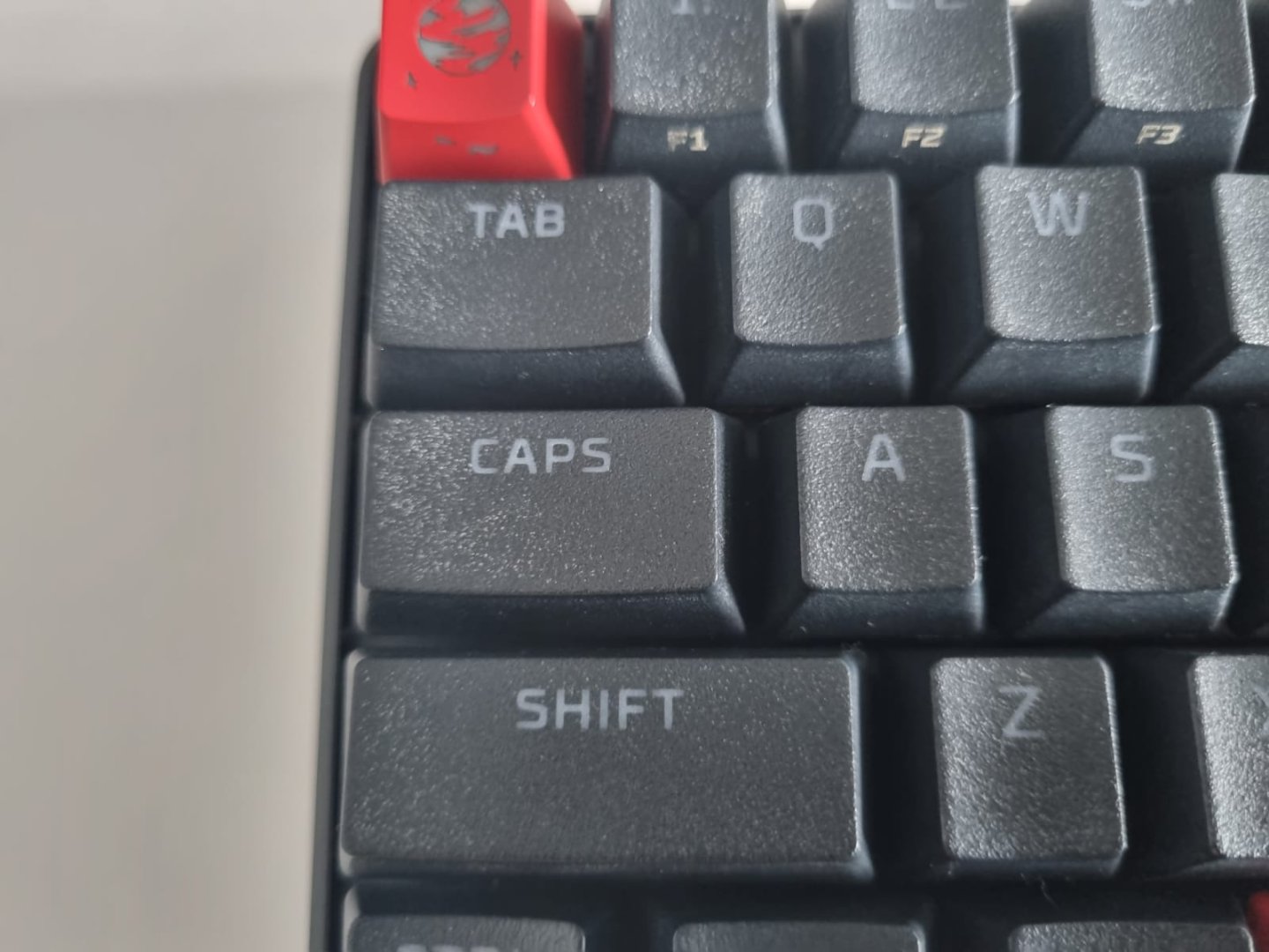

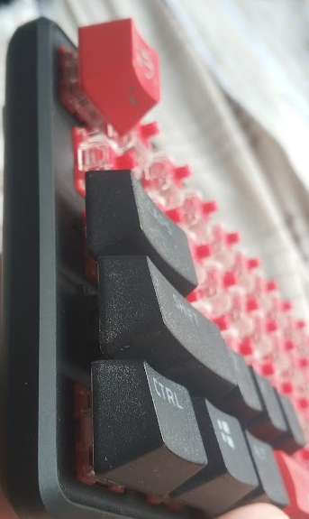

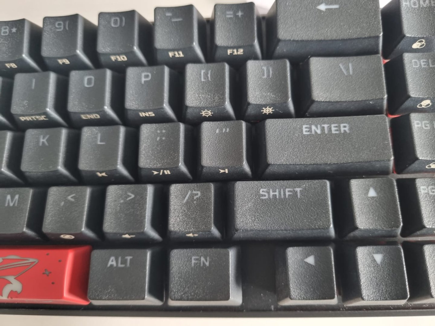

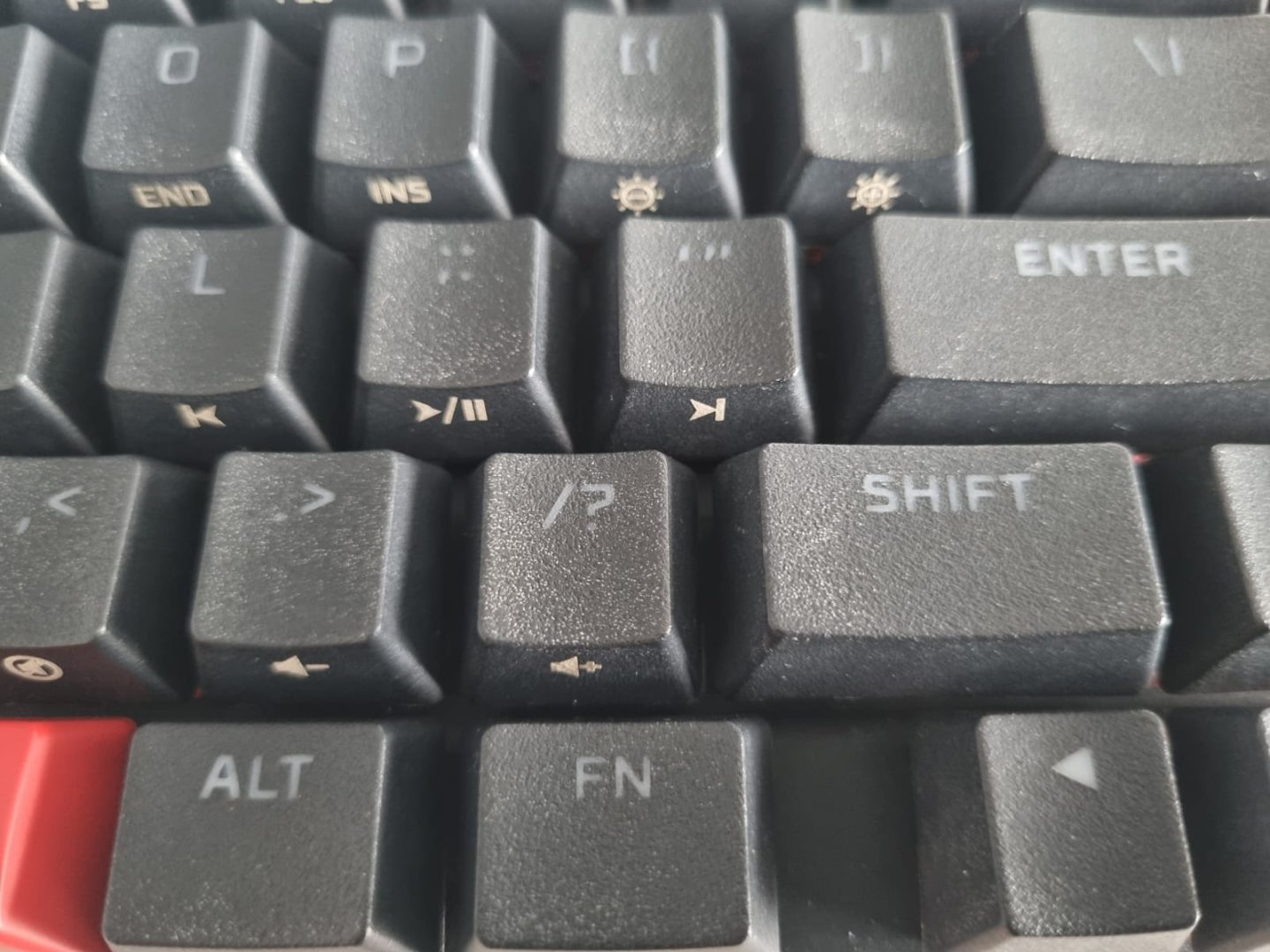

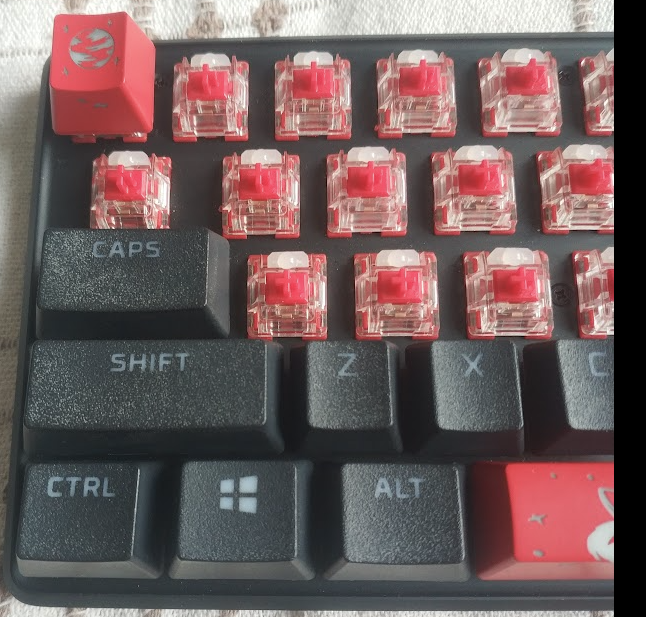

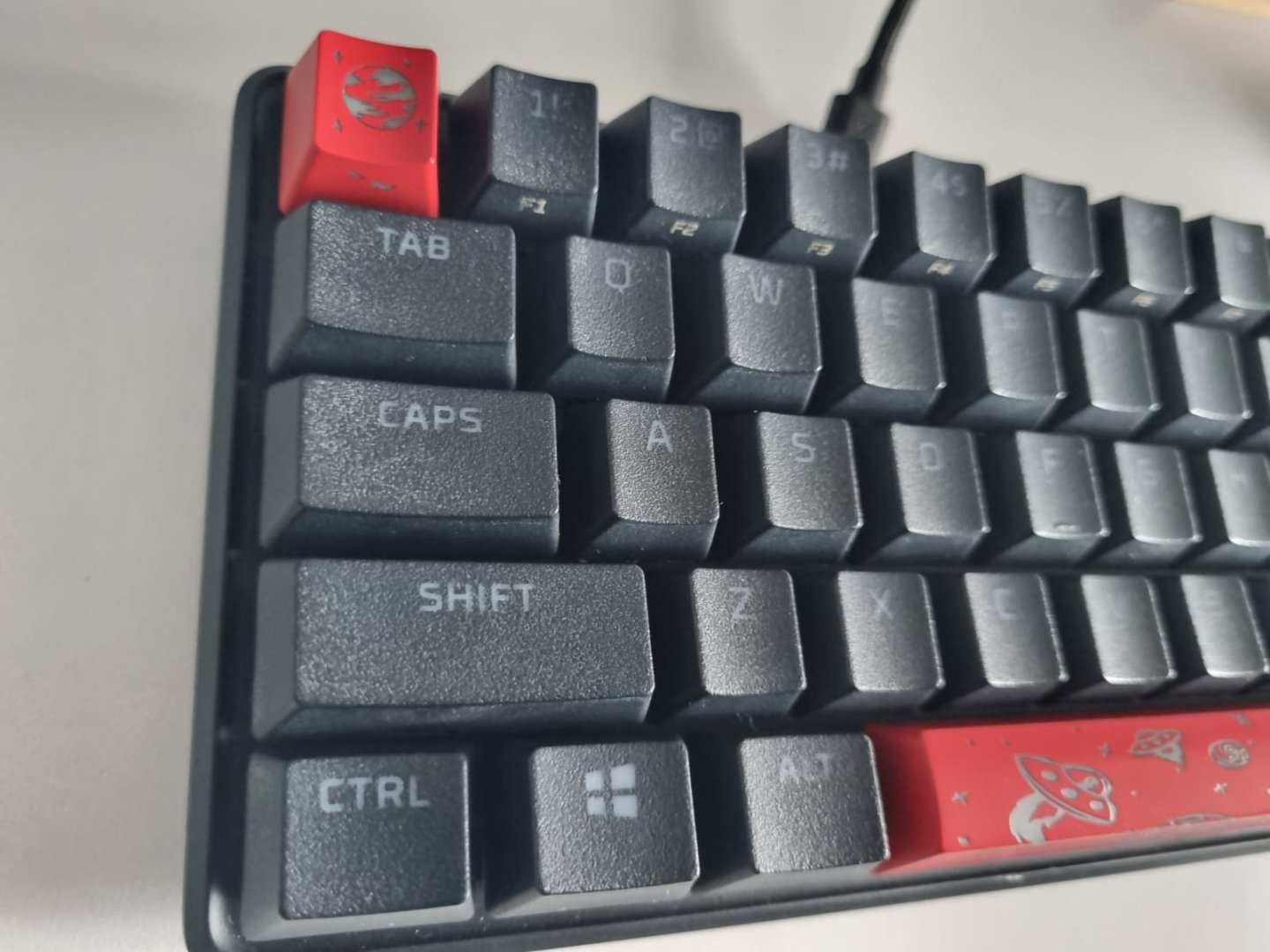

Teşekkürler. Eğer ki uzun kullanımım olursa paylaşırım tabii ki. Ama şöyle bir şey var klavyeyi alalı 3 gün oldu sanırsam ve ilk geldiği gün klavyenin keycapslerini ve kendisini temizlemek istedim sonuçta 2.el ürün. Neyse keycapsleri söktüm kasayı temizledim o ara bir leğene ılık su boşalttım ve keycapsleri koydum 3-5 dakika bekledim. Sonrasında kuruması için bıraktım 15-20 dakika sonra baktım ki keycapsler baya kötü olmuş. Renkleri atmış gibi buraya da bırakırım. HyperX ile mail ile görüştüm ama 2.el ürün olduğu için destek vermediklerini belirttiler.... Bir kaç gün geçti ve bu kadar kötü durumda değil keycapsler.
Ne demek istediğinizi anlamadım. Resimde olağandışı bir şey gözükmüyor. PBT tuşlar bu şekilde fazla dokulu ve pürüzlü olur genellikle.

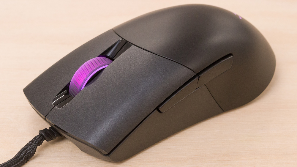

Şunu hatırlatayım: PBT plastik ABS'ye göre daha grimsi renkte olur. Örneğin:
Bu farede ön tuşlar PBT iken arka taraf ABS. Gerçek hayatta biraz daha fazla renk farkı belli oluyor.
Ya da aldığın kişi çok yoğun kullandıysa tuşların renginde değişme olabilir. Bahsettiğim parlama olayı yani.
Ama yine de olağan dışı olduğunu düşünüyorsanız daha fazla resim atın.

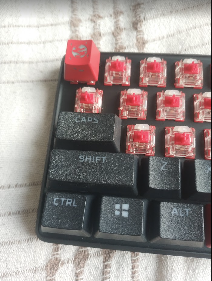

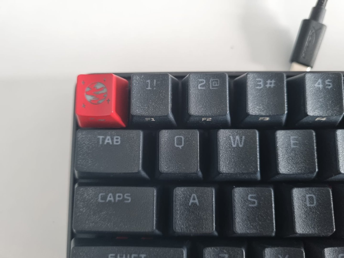

Hocam normal değil. Şuan daha iyi durumda keycapsler ama ilk geldiğinde böyleydi.
Dediğim işlemlerden sonra;
Ilık su keycapslere bir şey yapmaz. Hele PBT'ye hiç bir şey olmaz. Nemli bezle veya ıslak mendil ile temizlediğinizde grilikler gidiyor mu (Rengi atmıştan kastınızın Caps lock tuşunun solundaki grilikler olduğunu varsayıyorum)?
İşte hocam bende anlamadım. Ama dediğim gibi artık düzeldi eskisine göre. Aynen CAPS'de ki şeyden bahsettim.
