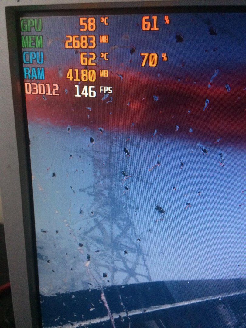

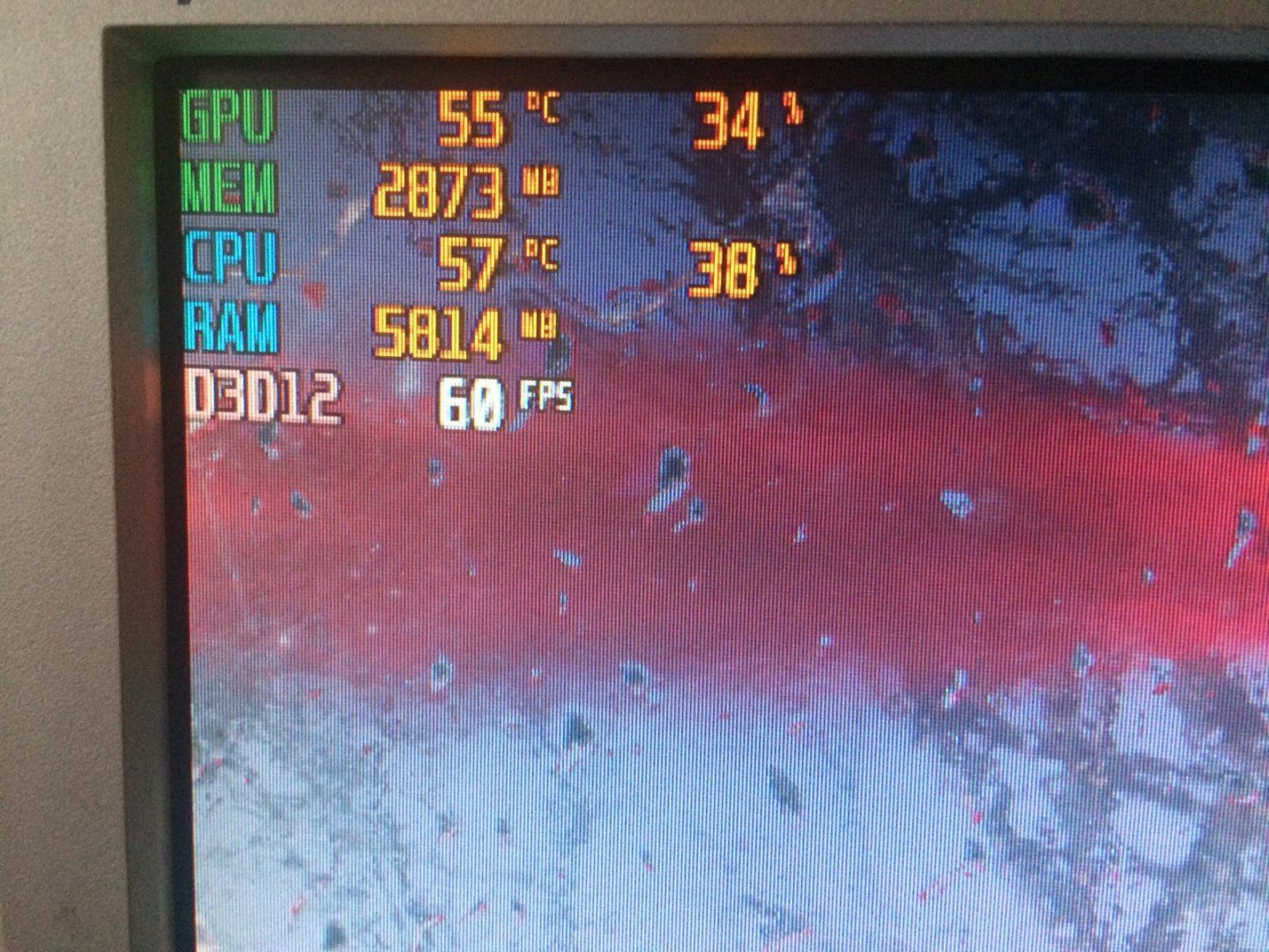

Öncelikle merhaba. Yaklaşık olarak 1 ay önce XFX RX 6500 XT ekran kartını satın aldım ve 1 aya yakın sürede CS, Valorant, Tom Clancy's Rainbow Six: Siege, Apex Legends gibi Online oyunları oynadım. CS'de ortalama 200-300 FPS diğer oyunlarda ise ortalama 100-200 FPS alıyorum ve sorunsuz oynamaktayım ancak hikayeli oyunlarda anlamadığım bir şekilde FPS düşmesi yiyorum. Örneğin: Dishonored 2, Metro Exodus, Dying Light 2, God of War Vb. oyunlarda sürekli GPU kullanımımın yüzdelik değeri değişmesiyle FPS düşmesi yiyorum. Bu konularda bilgim olmadığından nasıl çözebileceğimi internetten defalarca araştırdım, internette insanların önerdiği ve bazılarının bu sorunu çözdüğü yöntemleri denedim ama benim sorunuma çözüm bulamadım. Sistemdeki başka bir bileşende sorun olabileceğini düşünüp ekran kartını başka bir sistemde test ettiğimde aynı şekilde diğer sistemde de FPS düşmesi ve GPU kullanımında dalgalanmalar meydana geldi. Yaklaşık olarak 1 haftadır bu sorunu çözmekle uğraşıyorum yardımcı olursanız sevinirim.

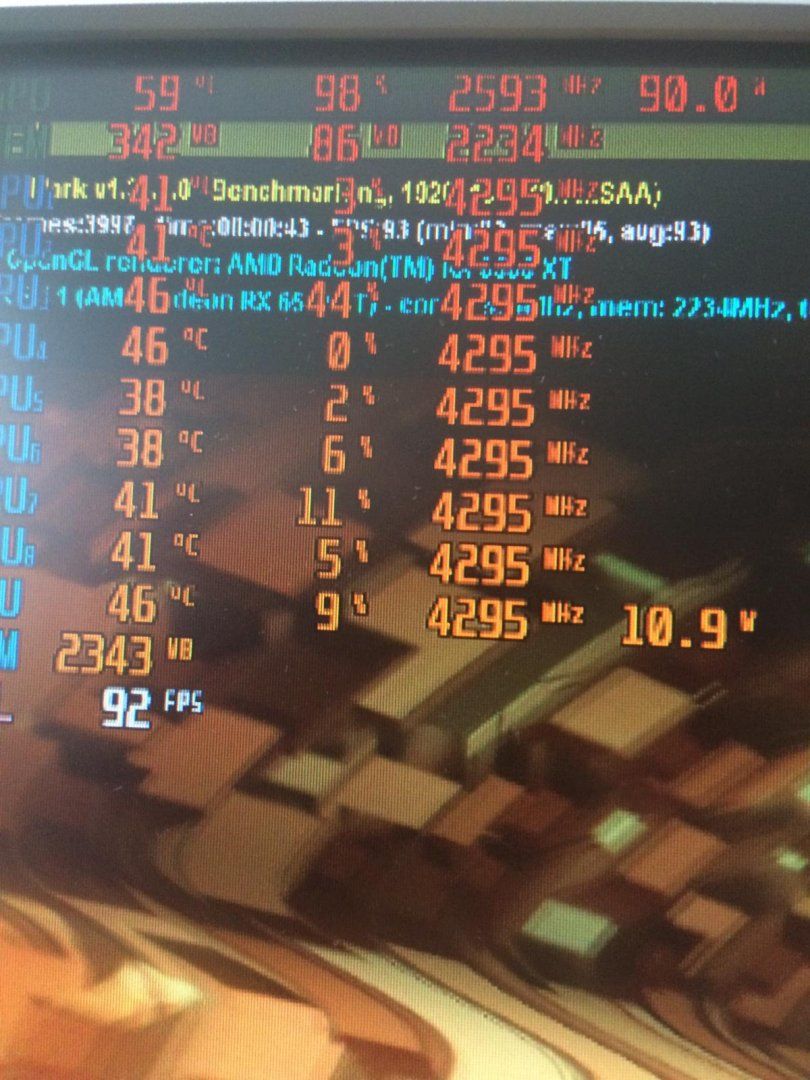

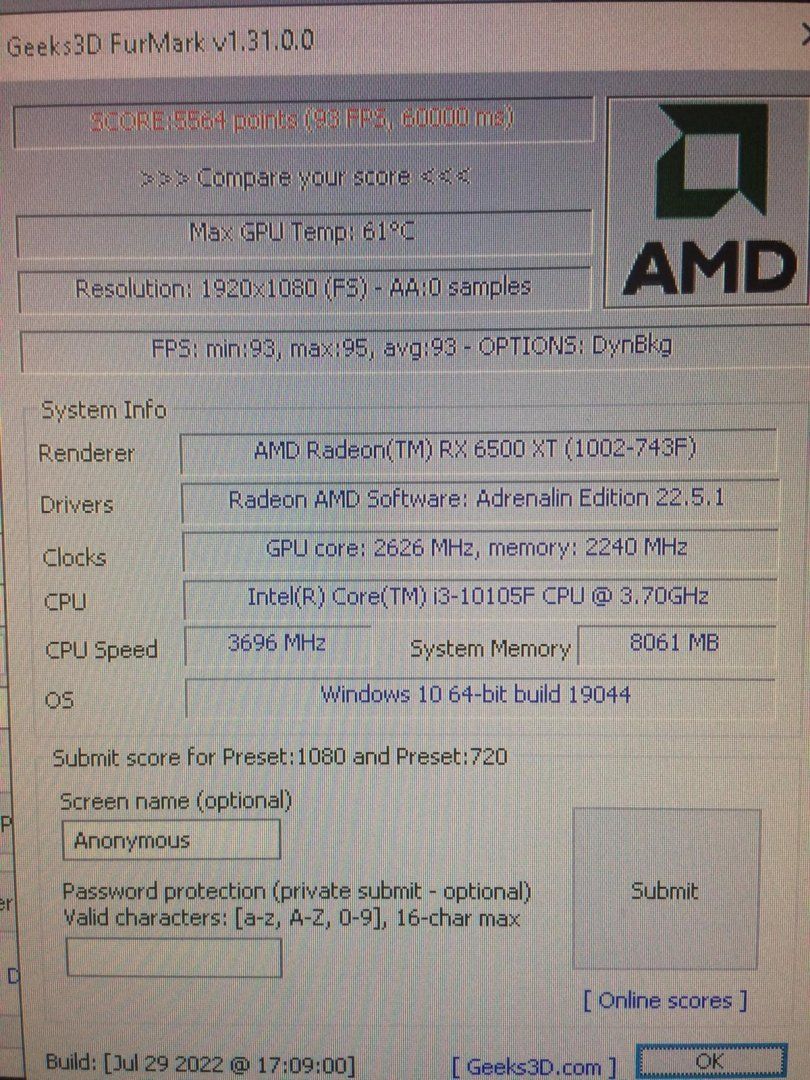

RAM'leri 2x8 Dual channel denedim sorun devam etmekte. Oyunlarda ekran kartı kullanımım sürekli değişkenlik göstermekte ve %90'ın üzerine çok nadiren çıkmaktadır sorunun bundan kaynaklı olduğunu düşünüyorum ama ne yapmam gerektiğini bilmiyorum. FurMark testlerinde ekran kartı %99-98 kullanıma ulaşabilmektedir. Aynı sisteme GTX 1050 Ti takıldığında herhangi bir sorunla karşılaşmadım.
Oyundaki saniyelik değişimler:
FurMark testinden görseller:

Kardeşim öncelikle rx6500xt ekran kartı 1080p için üretilmiş karttır. Eğer daha düşük bir çözünürlükte kullanıyorsan, ekran kartı kullanım oranı düşecektir. Ayrıca oyunun grafik ayarlarını en az yüksek yapın. Orta veya düşük yaparsanız yine ekran kartı kullanim oranı düşecektir . Ayrıca rx6500xt ekran kartı bildiğim kadarıyla, 3.0 destekli(Ne desteği tam olarak hatırlamıyorum) anakartlarda daha fazla fps gösteriyor. İnternette var çok ciddi fark var. Ekran karti kullanim orani illa %100 olacak diye birşey de yoktur. Ama hikaye oyunu oynuyorsanız "VSYNC" kapalı ise en azından %90 nin altına düşmemeli. Aklıma daha fazla birşey gelmedi dostum.
Kardeşim öncelikle RX 6500 XT ekran kartı 1080p için üretilmiş karttır. Eğer daha düşük bir çözünürlükte kullanıyorsan, ekran kartı kullanım oranı düşecektir. Ayrıca oyunun grafik ayarlarını en az yüksek yapın. Orta veya düşük yaparsanız yine ekran kartı kullanim oranı düşecektir. Ayrıca RX 6500 XT ekran kartı bildiğim kadarıyla, 3.0 destekli(ne desteği tam olarak hatırlamıyorum) anakartlarda daha fazla FPS gösteriyor. İnternette var çok ciddi fark var. Ekran karti kullanim orani illa %100 olacak diye bir şey de yoktur. Ama hikaye oyunu oynuyorsanız "V-Sync" kapalı ise en azından %90'nin altına düşmemeli. Aklıma daha fazla bir şey gelmedi dostum.
1080p high ayarlarda denedim sonuç yine aynı. Ekran kartı kullanımı FurMark testi dışında hiçbir şekilde %80'lerin üstüne çıkmıyor.
