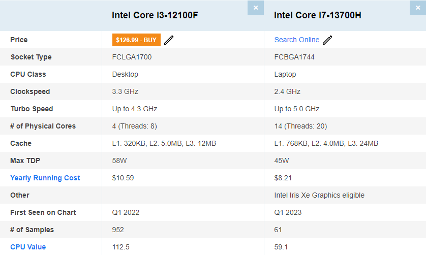

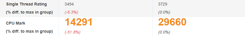

Şimdi ben bir şey fark ettim. Belki doğru belki yanlıştır pek bilgim yok bu tarz konularda. Muhtemelen ben yanılıyorumdur.
Ben yakın zamanda kendime bilgisayar alacağım ama dizüstü mü masaüstü mü karar veremedim. 2 tane cihaz buldum örnek olarak. Bunlardan dizüstü olanı i7-13700H işlemciye, RTX3050 ekran kartına sahip ve fiyatı 27 bin TL. Masaüstü olan ise i3-12100F işlemciye, RTX3060 ekran kartına sahip ve fiyatı 22 bin TL. Ekran kartlarının arasında pek fark olduğunu düşünmüyorum ama yine de fark vardır tabii.
Sorum şu. Bu işlemcilerden i7 olanı resimdeki siteden baktığım sonucu baz alarak i3 olana göre daha performanslı çıkıyor. İki cihazda da yakın ekran kartları varken, fiyatları da aynıyken (masaüstü olanda yaklaşık 5 bin TL monitör fiyatı var) ve ben ağırlıklı olarak Valorant oynuyorken, gidip de işlemcisi daha kötü olan masaüstünü almak mantıklı diyebilir miyiz?
Siteden fiyatları aynı olan birçok cihazların işlemcilerini karşılaştırdım masaüstü vs dizüstü şeklinde ve neredeyse hepsinde dizüstü daha güçlü gözüküyordu işlemci konusunda. Site de yanlış olabilir. Dizüstü işlemcisi ile masaüstü işlemcisini karşılaştırmak yanlış olabilir ben sadece doğruyu öğrenmek istiyorum.
Not: Yanılıyorsam veya yanlış biliyorsam linçlemeyin. Bilgisayar konusunda pek bilgim olmadığını kabul ediyorum. Daha 2 gün önce araştırmaya öğrenmeye başladım. Yakın zamanda da kendime bilgisayar alacağım için ve bu bilgisayar uzun ömürlü olsun istediğim için en iyisini almak istiyorum bütçeme göre. Teşekkürler şimdiden.
(Gerekiyorsa cihazların linkini atarım.)

Bahsetmiş olduğunuz 13. nesil mobil i7 işlemci masaüstü olan 12. nesil i3 işlemciden %15-20 daha iyi bir işlemci. Ekran kartı tarafına gelirsek, RTX 3050 ile RTX 3060 arasında çok büyük fark var, kaldı ki burada mobil 3050 ile masaüstü 3060'ı kıyaslıyoruz. Arada %75-80'lik bir performans farkı var. Bence iki sistem de iyi bir kombinasyona sahip değil. Bana kalırsa 13700H ile mobil 3060 bir kombinasyon olmalıydı, diğer taraftan da masaüstünde 12100F ile 3050 bir kombinasyon olmalıydı.
Masaüstünü alırsanız işlemciyi mutlaka değiştirmenizi öneririm. 13400F takarsanız daha iyi olur. Eğer seyahat ediyorsanız mecbur dizüstünü tercih edeceksiniz ama böyle bir amacınız yoksa masaütünü tercih edin derim. Daha sonradan 12100F işlemciyi satıp 13400F, bütçe yeterse de 13600K işlemci takarak kullanın derim.

Yani anladığım kadarıyla masaüstü işlemcisi ile dizüstü işlemcisi karşılaştırabiliyoruz her türlü şekilde ve bunlardan da dizüstü olanı daha iyi.
