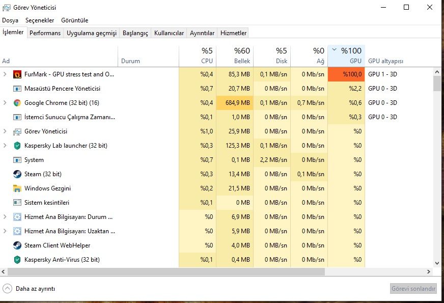

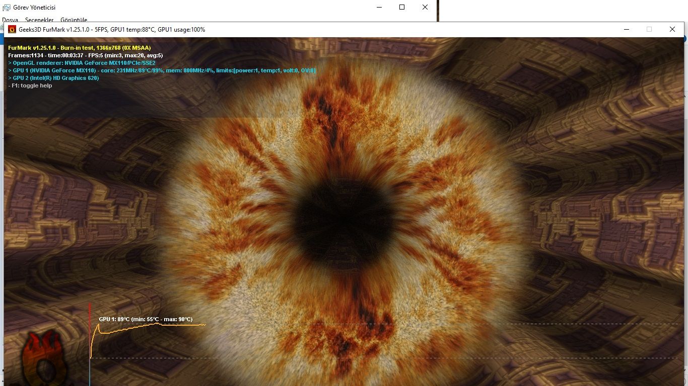

Merhaba arkadaşlar, bir süredir herhangi bir uygulama ya da oyun çalıştırdığımda işlemcim inanılmaz sıcaklık değerlerine ulaşıyor. Eskiden League of Legends'te 130 civarı FPS alıyordum şimdi 15 saniye 130 FPS alıyorsam 3 dakika boyunca 5-10 FPS arası alıyorum sonrasında tekrar 130'lara çıkıyor tekrar 5-10 arasına düşüyor. Sorunun ne olduğuna dair bir fikri olan varsa çok yardımı dokunur.
Not: Sadece LoL'de değil tüm oyunlarda ve bunlara ek olarak programlama-Photoshop gibi uygulamalarda da aynı sıkıntıyı yaşıyorum. FurMark testi ekran görüntüsü ve o esnadaki görev yöneticisi ekran görüntüsü aşağıda. Ayrıca normalde başka bir PC kullanıyorum ama yaklaşık 1 ay aile evinde bu dizüstü bilgisayarlayım sadece YouTube vs kullanabiliyorum.
Eki Görüntüle 1103558
Eki Görüntüle 1103559

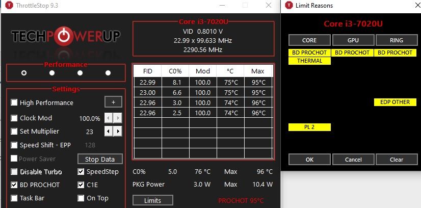

ThrottleStop yükleyin. Arkaplana atın ve oyuna girin. Oyundan çıktıktan sonra Limits sekmesini bize atın.

Muhtemel sebebini biliyorum ama 2 seçenekten hangisi olduğuna bakmam lazım. Ona göre de çözümü anlatacağım.

Buyurun hocam.
Bu arada U serisi işlemciler ani ısınmalara ve direkt olarak genel ısınmaya karşı çaresizdir.
Eğer bu işlemcileri yüke sokarsanız ısınma kaçınılmaz oluyor.

Ana ekranda BD PROCHOT tikini kaldırın. Sorun en çok bununla alakalı. Bu probleminizi bu tiki kaldırmak çözecektir.
Pil Simgesine sağ tık yapın. Güç Seçeneklerine tıklayın. Oradan mevcut uygulanan planın sağındaki "Plan ayarlarını değiştir'e gelin. Oradan Gelişmiş sekmesini seçin. Gelen ekranda İntel Grafiklerini bulun ve Maksimum Pil Ömrü olarak ayarlayın. Bunun da oldukça yararı olacaktır.
Hocam bilgine sağlık. Zaman ayırdığın için çok teşekkür ederim. 2 adet sorum var bd prochot tikini uygulamayı açıp kaldırmam mı lazım her defasında bir de küçük çaplı fps droplar oluyor anlık normal midir?
Undervolt etmemiz gerekiyor öyleyse biraz. Sıcaklık eşiğinden dolayı. FIVR sekmesini atın. Yardımcı olacağım.
