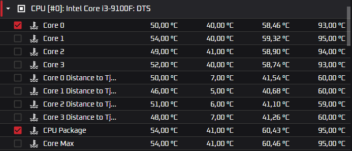

Son zamanlarda siyah ekran, drop, performans düşüşü gibi problemler yaşıyordum. PSU için test edeyim dedim işlemci bir anda 85 sonra da 95 dereceye kadar çıktı. 80W çekti, aşırı hızlı ısındı ve soğudu. HD tune testinde de SSD'de error scan kısmında bir şey çıkmasa da çok yavaş okudu. Ne yapmalıyım?

Isı çok yüksek macun vb. işlemleri gerçekleştirin.
Macunu yenilemiştim ama tekrar yenileyeyim, ayrıca Samsung diskini çalıştırdığımda bir süre sonra siyah ekran ve açılmama sorunları artıyor. Her defasında format atmak ve diski devre dışı bırakmak zorunda kalmıştım hocam. Ne yapayım tekrar mı deneyeyim?

İşlemcim boşta aşırı rahatken oyunda vs. %100'den aşağı inmiyor ama sıcaklık da 65-75 derece seviyelerinde oluyor bu da çok ısınmıyor demek sanırım ama sorun ne bilmiyorum.
