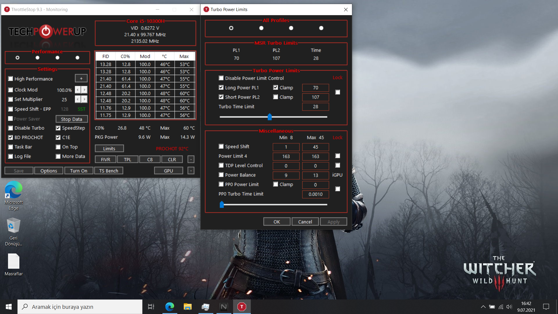

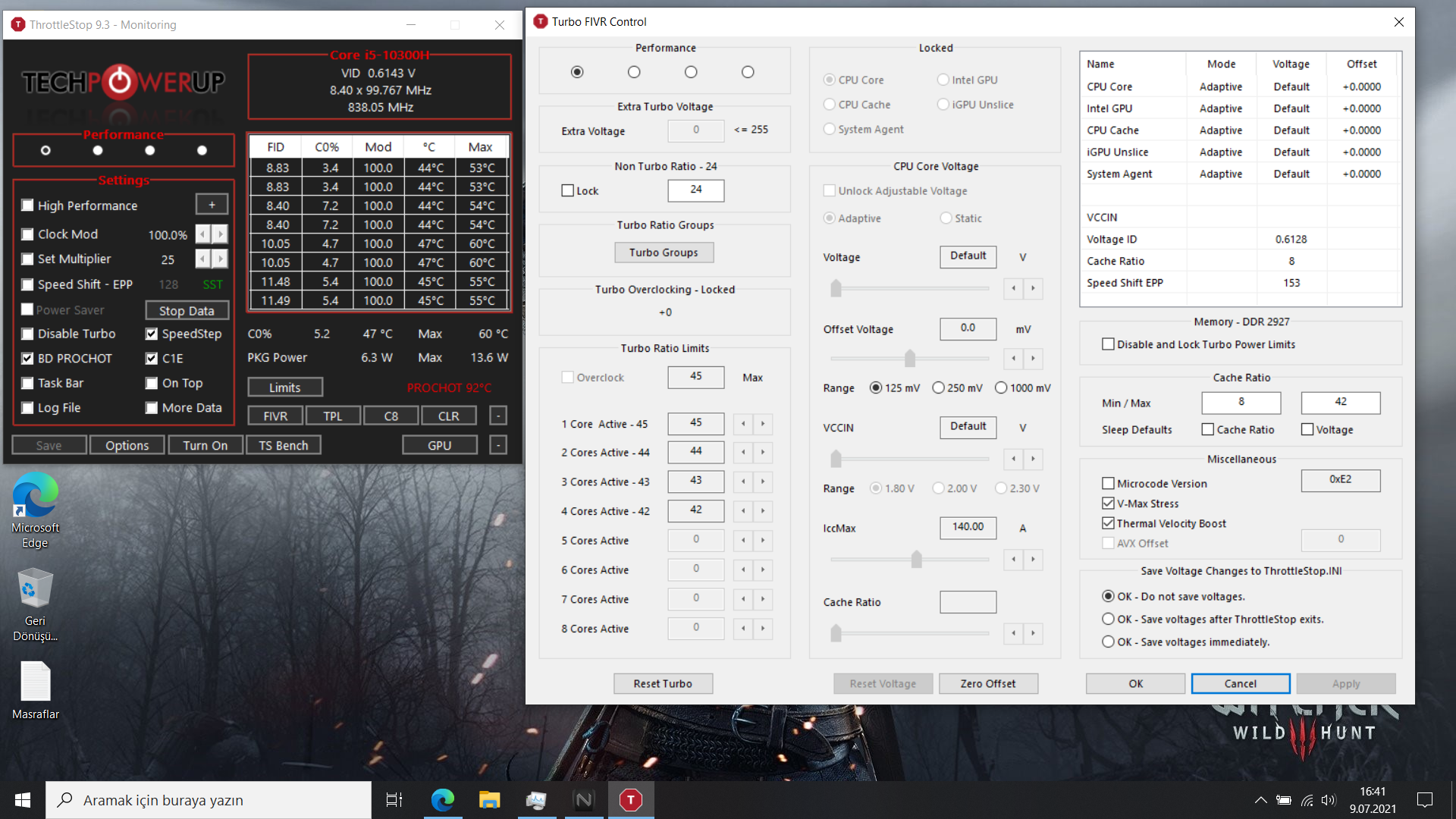

BIOS üzerinden baktım ama voltaj vs. bir şey yok. ThrottleStop indirdim resimlerini alta koyuyorum.
Eki Görüntüle 1101746
Eki Görüntüle 1101743
Hocam maalesef Undervolt yapamayız.
Turbo'nun aktif olduğu gözüküyor ancak yine de Disable Turbo'ya basıp işaretleyip ardından tekrar tiki kaldırır mısınız?
