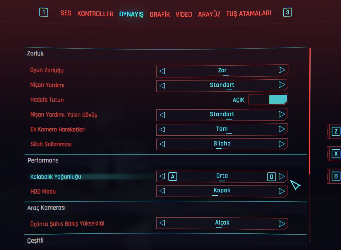

Cyberpunk işlemciye sağlam yüklenen bir oyun ve NPC yoğunluğu hayat kaydırabiliyor. Kalabalık yoğunluğunu orta yapıp dene bir de.
Eki Görüntüle 1642690
Aklıma geldi, yaptım hocam ama bana mısın demiyor. 45 FPS yerine 48 FPS oluyor ama o kavşağımsı yerde GPU kullanımının neredeyse yarıya indiğini görünce sinir krizi geçiriyorum.

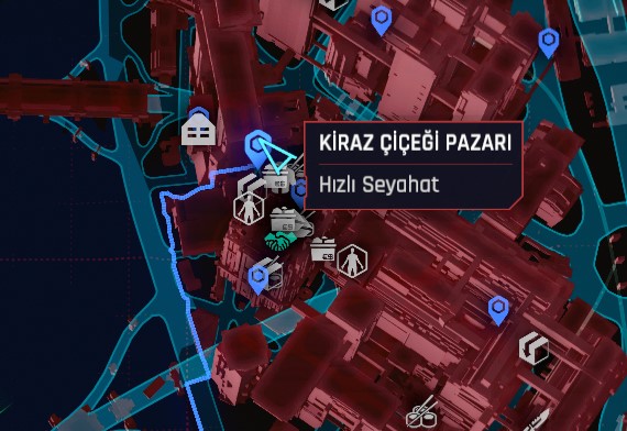

Hangi kavşağımsı yeri diyorsun, V'nin apartmanının önü mü? Şu kiraz çiçeği pazarının orası hayat kaydırıyor bir oraya süreyim ekran görüntüsü atarım.
Ama 2K'da 10400F ve 6700 XT diyorsun, bende 3300X 6600 XT var 1080P'de %50'lere düşüşü bir kere bile yaşamadım. FSR kapalı mı oynuyorsun?

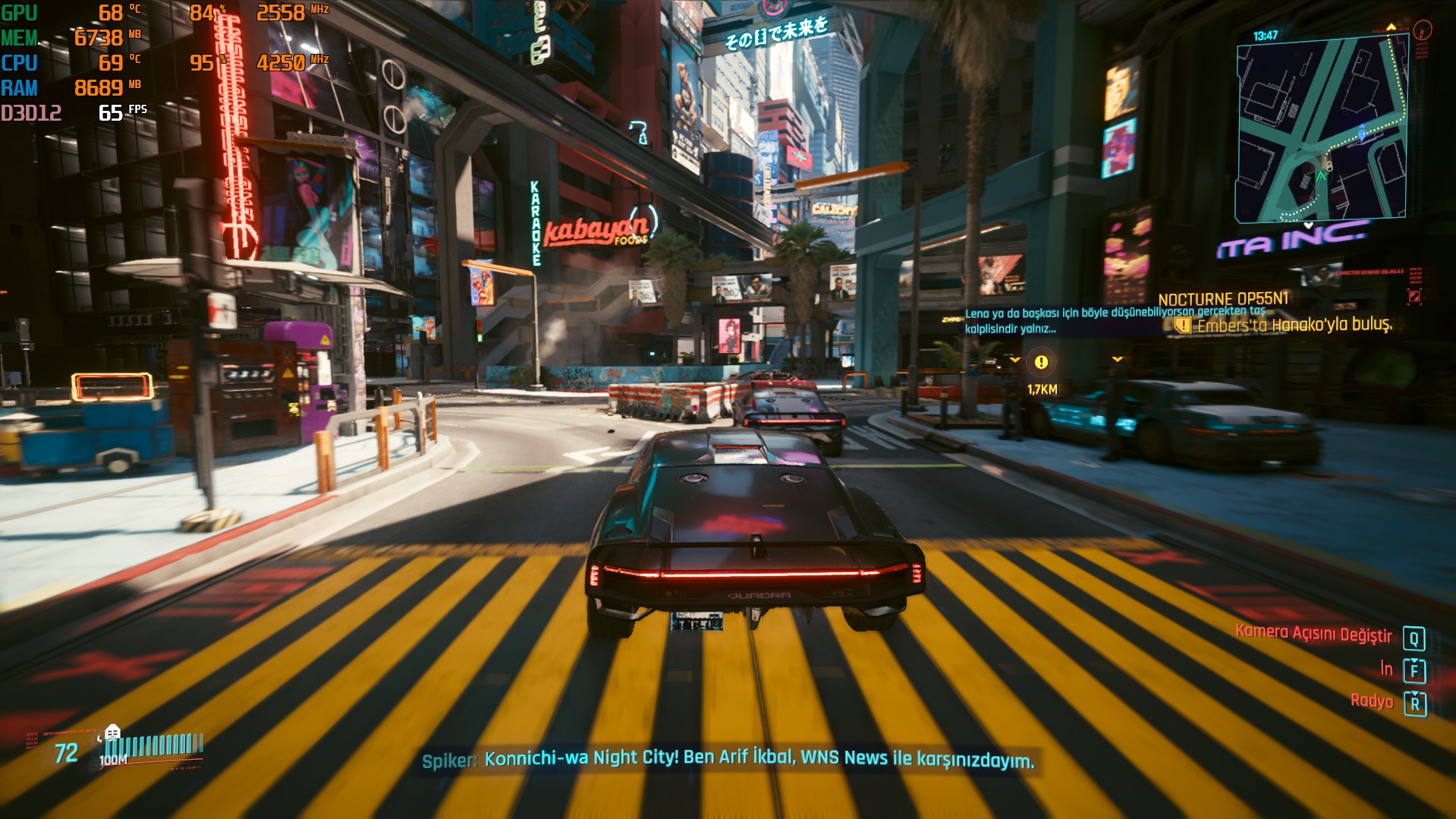

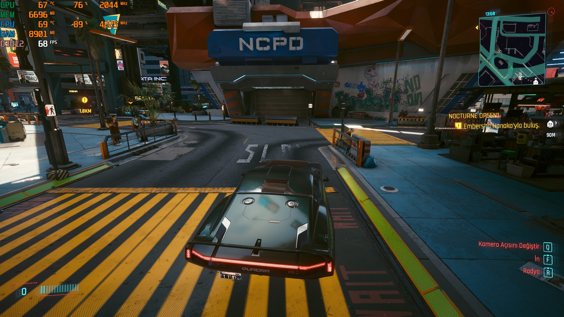

O FSR açık olduğun için öyle burası en ağır nokta. İşlemcinin gücü yetişmiyor fazla kareleri çizmeye.

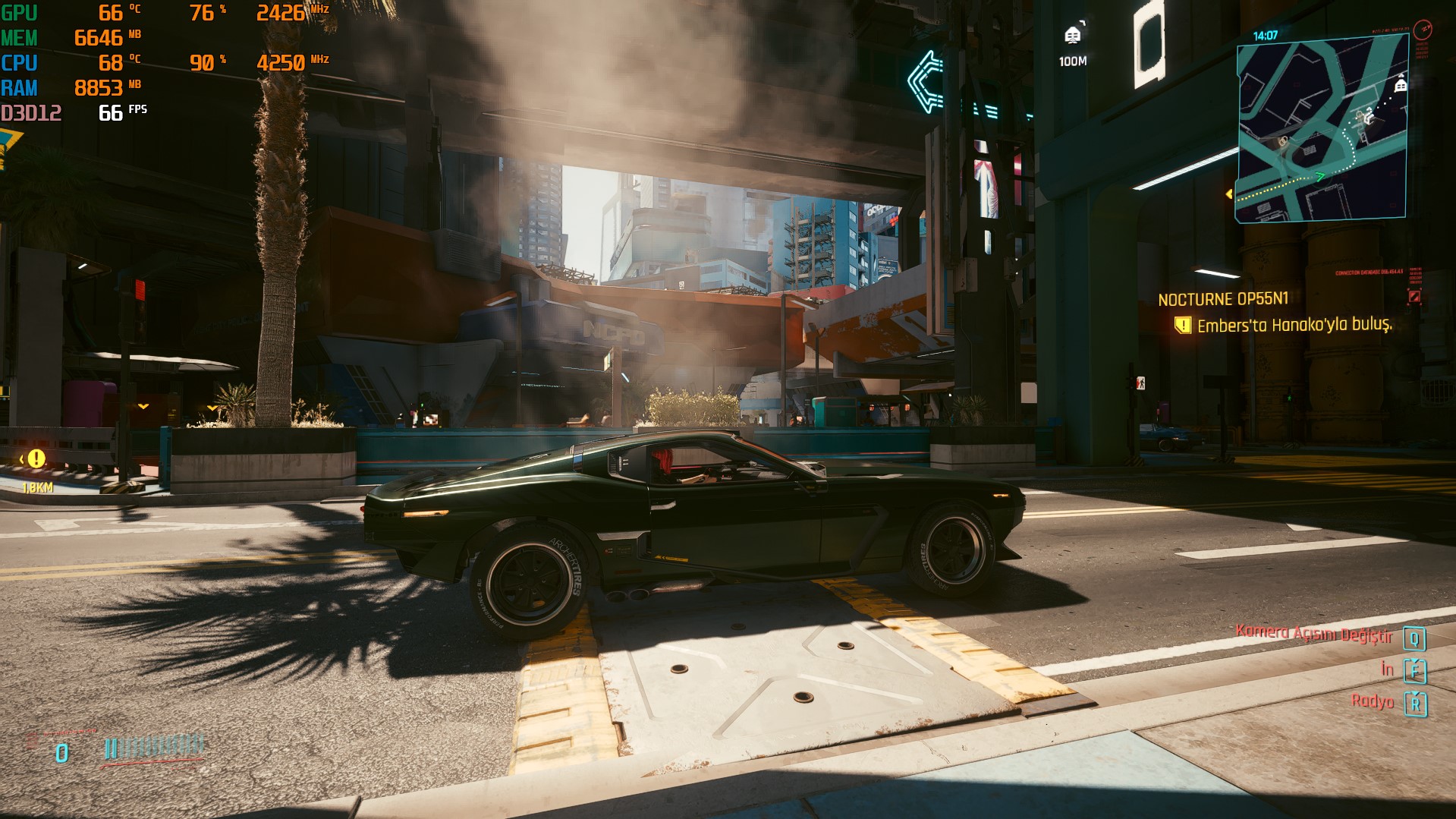

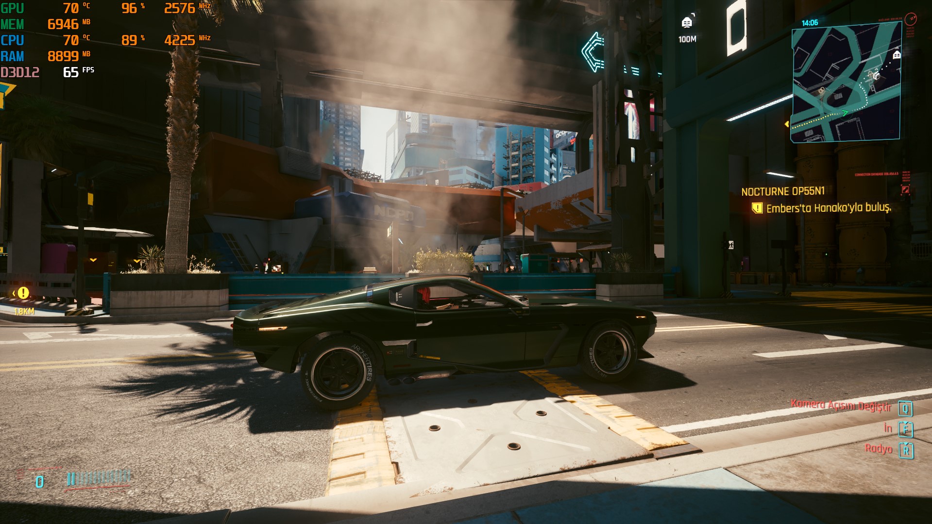

Bu benim sistemle FSR açık ve kapalı ekran görüntülerim.
Eki Görüntüle 1642705
Eki Görüntüle 1642704
Eki Görüntüle 1642706
Eki Görüntüle 1642707
Teşekkür ederim. FPS 60 altına düşmese GPU kaç kullanıyor hiç bakmam ama yüzde 68 kullanıma inip bir de 47-48 FPS'leri görünce sinir bozucu oluyor.

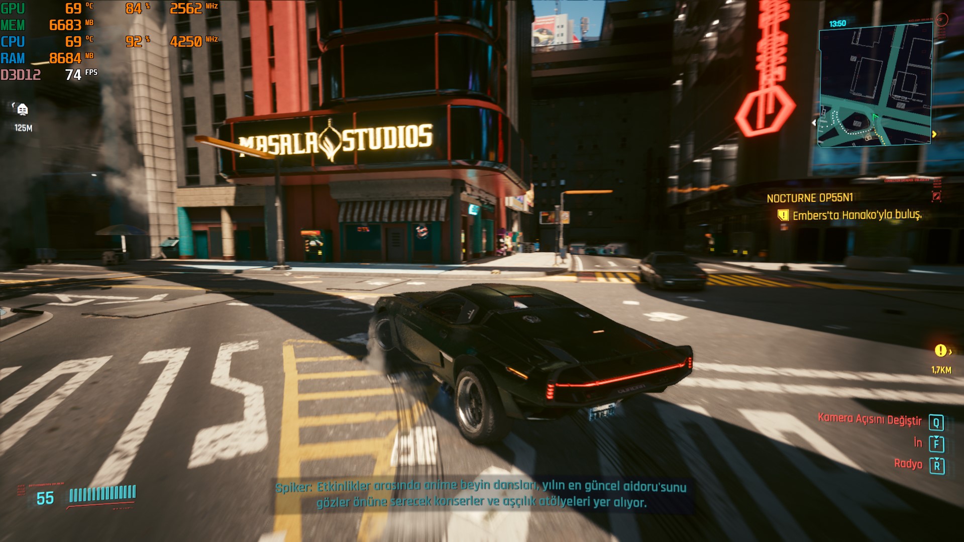

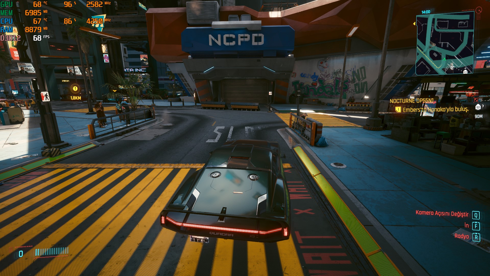

Valla V'nin apartmanının önünde patinaj çeke çeke turlar attım düşmüyor FPS en az 62'yi gördüm. Geçen bir konuda bir arkadaş R5 5600 ile 2666Mhz RAM'ler kullanıyordu benden 1-2 FPS daha az alıyordu aynı yerde örneğin, 3200Mhz yapınca normale dönmüştü. Ben 3300X'i düşük subtimingli 3600Mhz CL14 ile besliyorum.
FSR kapalıyken en çok bu kadar kullanım düştü, FPS ise 60 altına inmiyor. Sende o desteği veremiyor gibi sistemin tabanı. RAM'leri 3000Mhz falan yapma şansın var mı öyle değilse?
