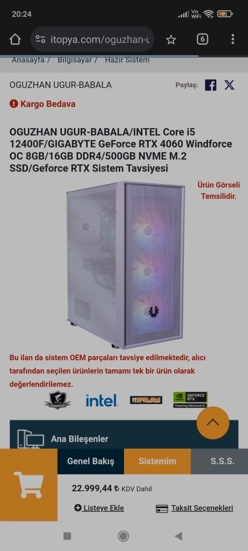

Yukarıda yazdığı gibi, hazır sistem alacağım ve iki sistem arasında kaldım. 7500F sistemi daha pahalı, işlemci stok soğutucusu yok. 12400F sistem daha ucuz ve beyaz kasa ama daha güçsüz. Bu fiyat farkına değer mi 7500F almaya?

İkisi de değil. Bütçen ne kadar?
R5 7500F olanı tercih edebilirsin. En azından AM5 platformunda bir işlemcin olur. İleride istersen RTX 5070 falan takıp kullanabilirsin. Ya da belki daha iyi sistemler var ise arkadaşlardan birileri zaten sistem linki paylaşır.
Hocam 24 bine i3 14100F + Colorful'un 4060'ı ve DDR5 bir sistem buldum, 7500F sisteminden avantajlı mıdır sizce?
En çok ısınan Windforce. Aceleniz yoksa fırsat kasalar denk gelebilir. 24 bine i3 işlemcili almayın kesinlikle.

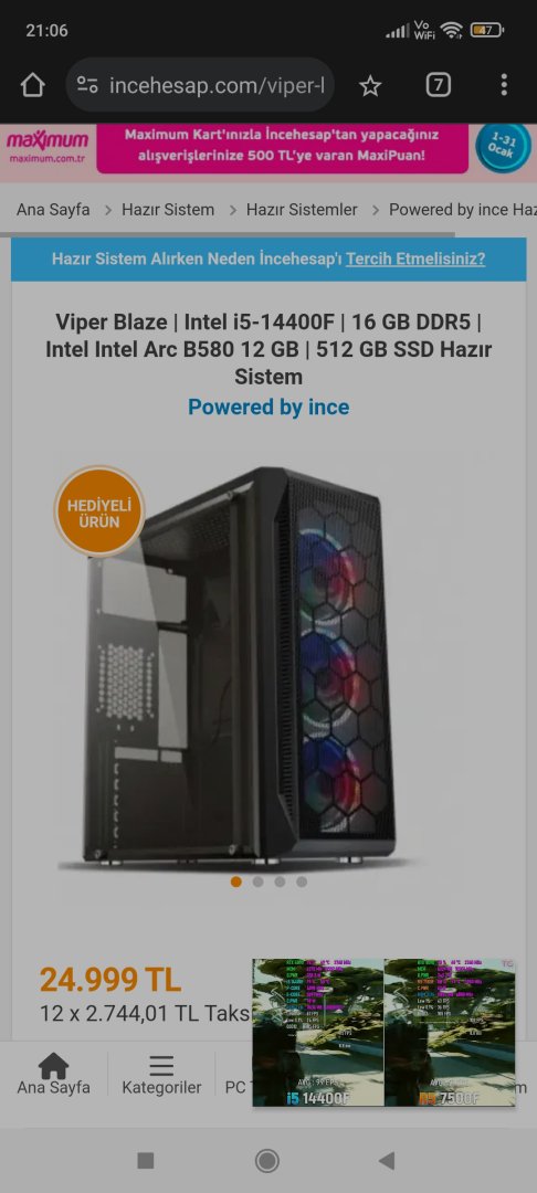

Hocam aşırı bir acelem yok ama elime ne kadar kısa sürede geçerse o kadar iyi olacak, malum 7500F kasa 2 haftada neredeyse 1K zam aldı, ayrıca şu sistem sizce nasıl.

Dostum Windforce çok iyi değil, ancak alabilirsiniz. Undervolt atarak ortalama 6-7 derece düşük sıcaklıkta kullanırsınız. Performans kaybı da olmaz. Ancak isterseniz biraz daha bekleyin, YouTuber'lar 4060´lı sistemler yaparlar onlara bakabilirsin. Ya da R5 7500F yerine R5 5600 ve RTX 4060 sistem alabilirsin.
