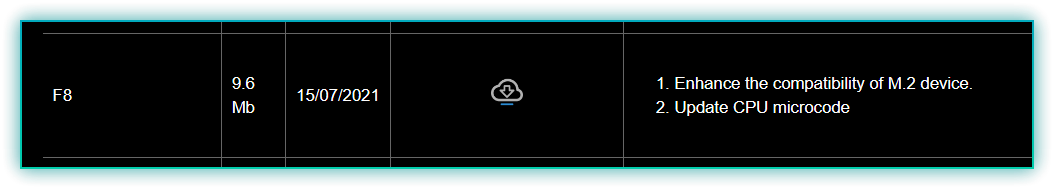

* Anakart acaba Gigabyte marka mı? Çünkü şu destek sayfasına gittiğimde F8 BIOS sürümünün sizin BIOS sürümüyle neredeyse aynı tarihli olduğunu gördüm. Sizde 22 Temmuz, Gigabyte'ta 15 Temmuz. Aynı BIOS olabilir, zaten bu tarih farkı hep olur.
Eki Görüntüle 1815242

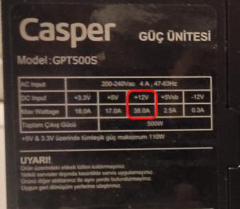

Kıymetli dostum zor bı hafta geçiriyorum biraz telefon ve bilgisayardan uzak kalmak istedim seni beklettiysem özür dilerim PSU fotoğrafini çektim desteğin için tekrar çok teşekkür ederim
    78 KB · Görüntüleme: 27
    63,9 KB · Görüntüleme: 25
Estağfurullah ne özrü, problem yok.
PSU'nun 12V kanalından verebileceği maksimum güç 12V * 38A = 456W. Yani model isminde 500W görünüyor ama aslında ~456 Watt civarı güç verebiliyor. Problem yüksek ihtimalle bundan kaynaklanıyor.
12V kanalının üstünde durma sebebimiz işlemci ve ekran kartı gibi yüksek güç ihtiyacı olan donanımların bu kanal üzerinden beslenmesi. 1660 Super ile bir sorun yaşamazsınız ama 3060 Ti için yetmeyebilir. Yetse bile zaman zaman problemler yaşayabilirsiniz.
