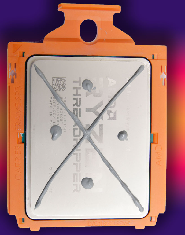

Ben bu şekilde sürüyorum ve pompa başlığını taktıktan sonra da vidalarını sıkarken sırayla az az sıkıyorum macun dengeli yayılsın diye. Ayrıca sıvı soğutma pompanızda da arıza meydana gelmiş olabilir, genelde botulardan biri sıcak diğeri soğuk olduğunda pompada sorun olduğu anlaşılabiliyor. Kasanın kendi havalandırma kapasitesi de ısıyı etkiler.

Eki Görüntüle 2574829
