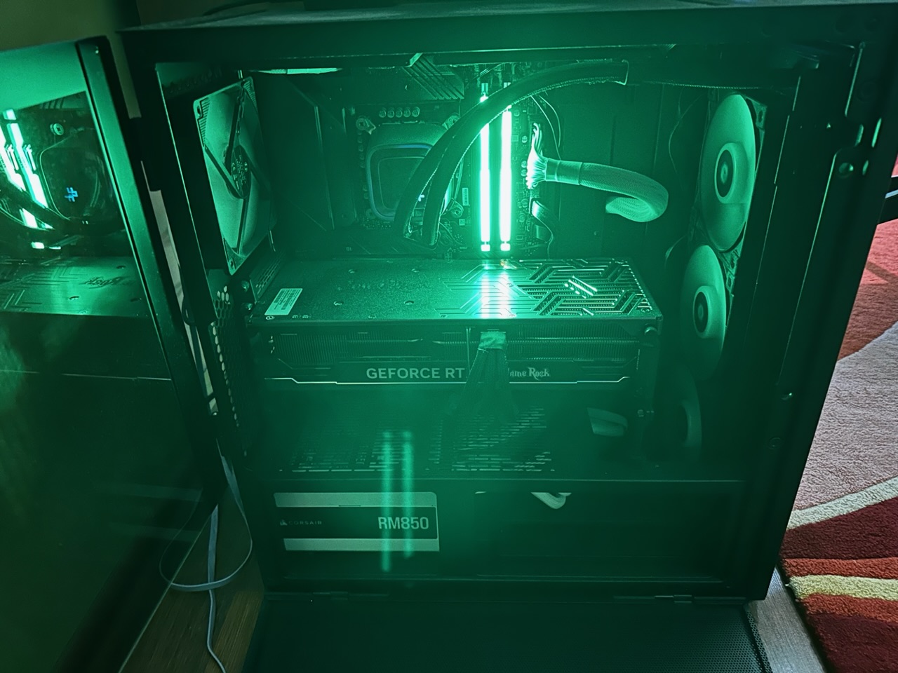

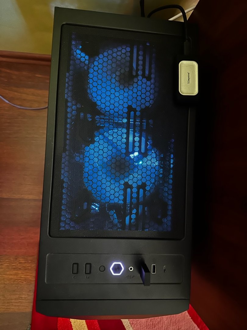

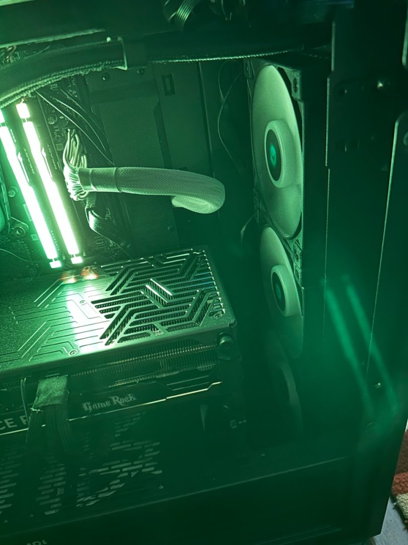

Acemiliğimden bazı hatalar yaptım, bunlardan ilki kasamın ebatlarını hesaba katmadan sıvı soğutucu almam oldu. 360mm aldığım için kasamın üst tarafı kurtarmadı ve ön tarafına konumlandırmak zorunda kaldım. Bunun sonucunda güç kaynağını içeren kısımdaki sağ tarafta kalan kapağı da çıkarmak zorunda kaldım bu da iki alan arasında hava akımı sanıyorum ki bozuldu.
360Mm'lik sıvı soğutucuyu sığdırmak için ön taraftaki kasa ile birlikte gelen fanları söküp kasa içerisine dağıttım fakat bazılarının yanında boşluklar oldu.
Fanların yönü şu şekilde:

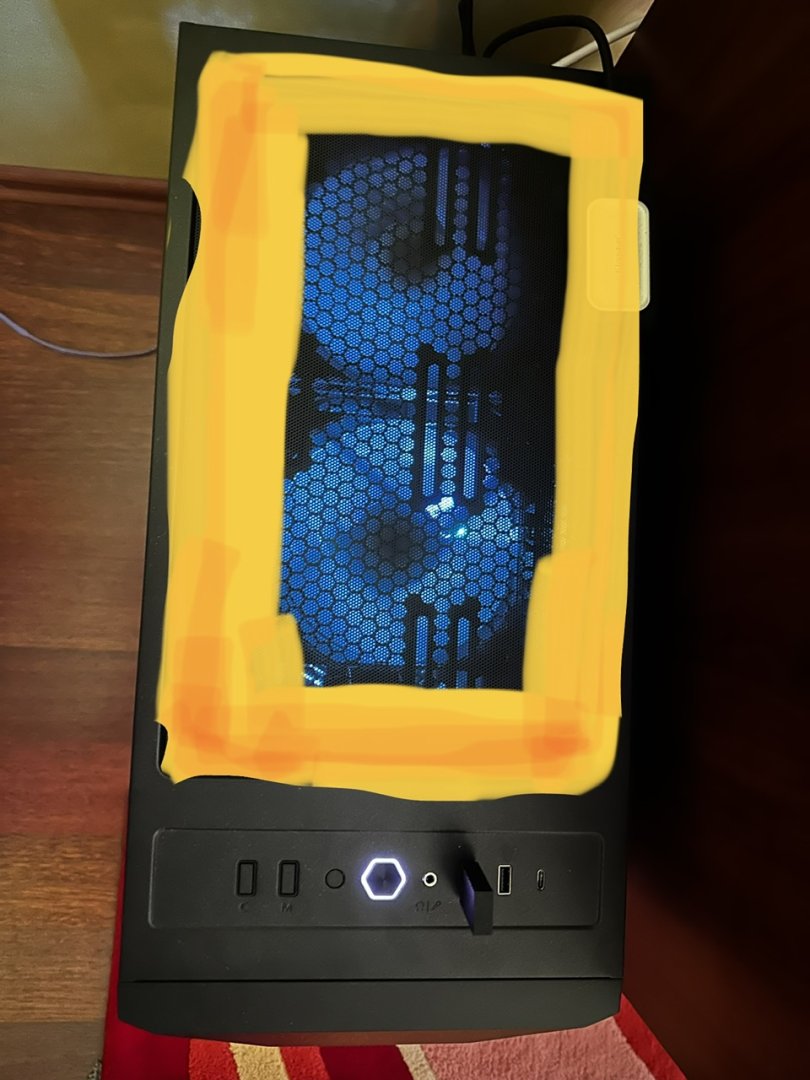

Kasanın üzerindeki fanlardan boş kalan alanlar:

Aslına bakarsanız genel çalışmasında sıkıntı duyduğum bir durum yok fakat ses konusu beni rahatsız ediyor. Bir PS4 Pro kadar olmasa da boştayken güç tasarruf moduna aldığımda en minimum fan gürültüsü kasa yanında 45-55 desibel bu render alırken bilgisayarı bıraktığımda rahatsız ediyor.
Bu konuda sizden tavsiye ve destek istiyorum, kasamı nasıl sessiz ve serin tutabilirim.

Kasanın fanları niye ters ben mi yanlış anladım.
360mm sıvı soğutmayı yukarı takamadığım için öne taktım sadece o şekilde takılabiliyordu ben de diğer fanları ona göre taktım. Yanlış olduğunu biliyorum düzeltme konusunda tavsiyeler almak için bu konuyu açtım.

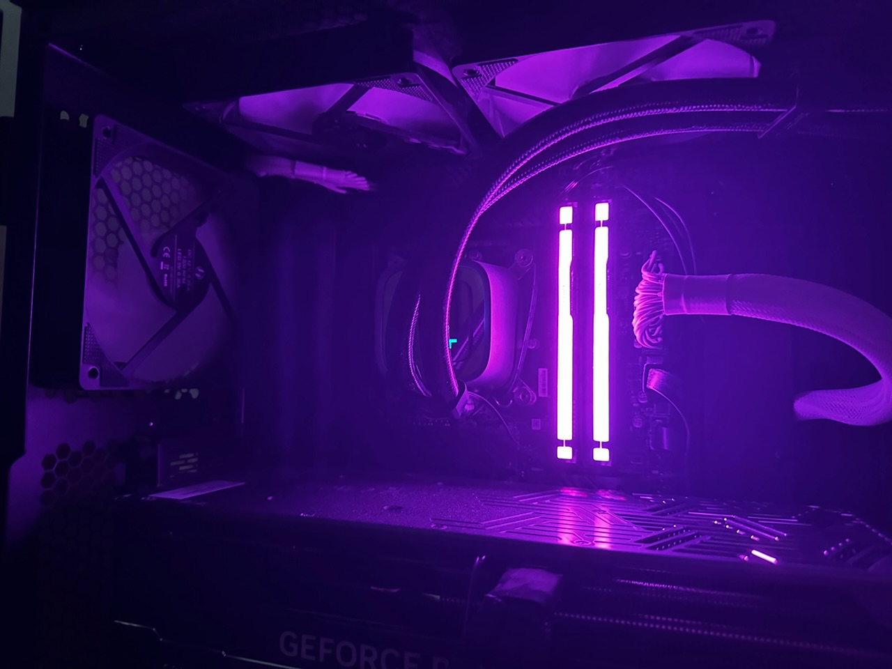

Biraz denemeler yaptım ama fan dizilimi hoşuma gitmediği için bugün bazı siparişler geçtim:
Üstüne 360mm sıvı soğutmayı takabileceğim bir kasa, 240’lık soğutmadan daha ucuza geliyordu.
Dark maxima V30 kasa.
3X Noctua 14'lük fan kasa önüne.
7X Noctua 12'lik fan radyatör ve boş kalan her yere.
Bakalım bunu bir deneyeceğim güzel olursa rehber yapar paylaşır sesleri de ölçerim.
Şans dileyin arkadaşlar bayağı içeri girdim
Merhaba arkadaşlar nihayet sorunumu çözdüm fakat nasıl çözdüğüm konusu başka insanlara da yarar sağlayabilir diye bunun için bir konu açtım.
Son durumu buradan görebilir benzer bir çözüm uygulayabilirsiniz.
