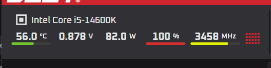

Merhaba arkadaşlar, işlemciyi OCCT üzerinden test ederken hiç stabil olmuyor. Bunun sorunu nedir acaba ya da bu normal mi?
86 dereceden sonra yükselmeye devam ediyorsa frekans kısması normal. Sıcaklığı takip edin, yükseldiğinde frekans düşürüyorsa soğutma sisteminiz yetersiz olabilir. Soğutucu olarak ne kullanıyorsunuz? Kasadaki fan konfigürasyonunuz nasıl?
Eki Görüntüle 2636339Eki Görüntüle 2636340

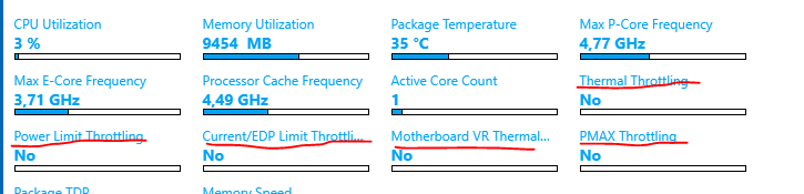

Sıcaklık ne kadara çıkıyor? Muhtemelen Thermal throttle veyahut anakart sebebiyle throttle yiyorsunuz. Anakart olması olası. İntel Extreme Tuning üzerinden bakın orada yazar.
Güç limitlerini ve boost süresini artırmayı deneyin BIOS'ta Advanced CPU Configuration bölümünde. Sıcaklık fazla artarsa da LLC veya Lite Load gibi ayarlarla voltaj düşürebilirsiniz.
Ayrıca @YusufYusufBinks hocamın dediği gibi ani düşüş ardından tekrar artış oluyorsa frekansta anakart VRM sıcaklığından olabilir.
Ana kartım:
Prime B760M-K D4 soğutucumda​
Hyper 212 ARGB CPU Air Cooler
Anakart işlemçiyi kaldırmıyor mu dur?
Soğutucu olarak cooler master hyper 212 kullanıyorum şuan da
Eki Görüntüle 2636342
Şuan durum bu
OCCT ile tekrar test edip baktığımda sonuç bu ne yapmam gerekiyor ?
