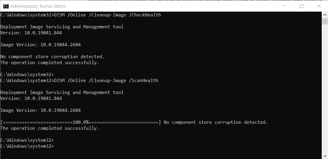

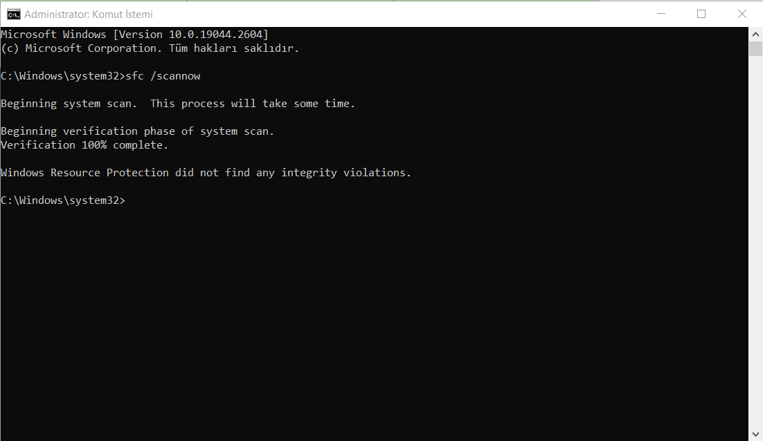

Hatanın akabinde "Sistem Dosyası Denetleyicisi" ve "Deployment Image Servicing and Management" aracılığıyla sistem dosyalarında herhangi bir bozulma var mı diye tarattım ancak herhangi bir bozulma görmedim. İlgili ekran görüntülerini de paylaşıyorum.
    23,8 KB · Görüntüleme: 37
    36,7 KB · Görüntüleme: 36
