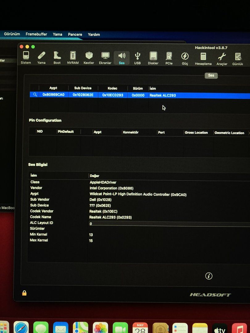

Merhaba macOS Big Sur OpenCore ile cihazıma kurulum yaptım ve gayet başarılı bir şekilde kuruldu. Ekran kartı, touchpad, Intel Wi-Fi gibi gerekli her şeyi kurabildim maksimum 30 dakikamı aldı fakat ses kartımı ne yaptıysam tanıtıp sonuç alamadım tam 8 saat uğraştım. Woodoo, ALC vesaire her şeyi denedim bulabildiğim en sonunda bir şekilde hackintool a ses kartımı gösterebildim. Bu sefer ise hackintool ile ses aygıtının (sanırım yolları veya formatı ne olduğunu bilmiyorum 3 farklı değer var 3'ünü tek tek deneyerek ve Config dosyasından düzenleme yaparak ses alınabiliyor) yollarını seçip hackintoolu kapattığımda seçtiğim yol kaydolmuyordu ve sinirden deliye döndüğüm için bıraktım. Sizlere sistem bilgilerimi bırakacağım teşekkürler.

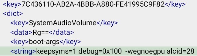

Tamam burada modeli yazıyor, bakmanıza gerek yok. EFI/OC/Kexts klasörünün içinde AppleALC.kext var mı ona bakın, varsa devam edelim. VoodoHDA gibi ses için olan kextler varsa da configte ve EFI'den silin. İlk olarak configinizi bir metin düzenleyici ile açın, sonrasında macOS'te iseniz Win+F Windows'ta iseniz Ctrl+F'e basıp boot-args araması yapın, boot-args'ın altındaki kısımda alcid=X argümanı varsa X yerine 11, 28, 29, 30 sırayla kaydedip yeniden başlatıp tek tek deneyin, yoksa da o argümanı ekleyin. Mesela alcid=28 yazdınız ve kaydedip yeniden başlatıp ses çalışıyor mu baktınız, aşağıdaki gibi ekleyeceksiniz.

Tamam burada modeli yazıyor, bakmanıza gerek yok. EFI/OC/Kexts klasörünün içinde AppleALC.kext var mı ona bakın, varsa devam edelim. Voodohda gibi ses için olan kextler varsa da Config'te ve EFI'den silin. İlk olarak configinizi bir metin düzenleyici ile açın, sonrasında MacOS'te iseniz Win+F Windows'ta iseniz CTRL+F'e basıp boot-args araması yapın, boot-args'ın altındaki kısımda alcid = X argümanı varsa X yerine 11, 28, 29, 30 sırayla kaydedip yeniden başlatıp tek tek deneyin, yoksa da o argümanı ekleyin. Mesela alcid = 28 yazdınız ve kaydedip yeniden başlatıp ses çalışıyor mu baktınız, aşağıdaki gibi ekleyeceksiniz.
Eki Görüntüle 1402203

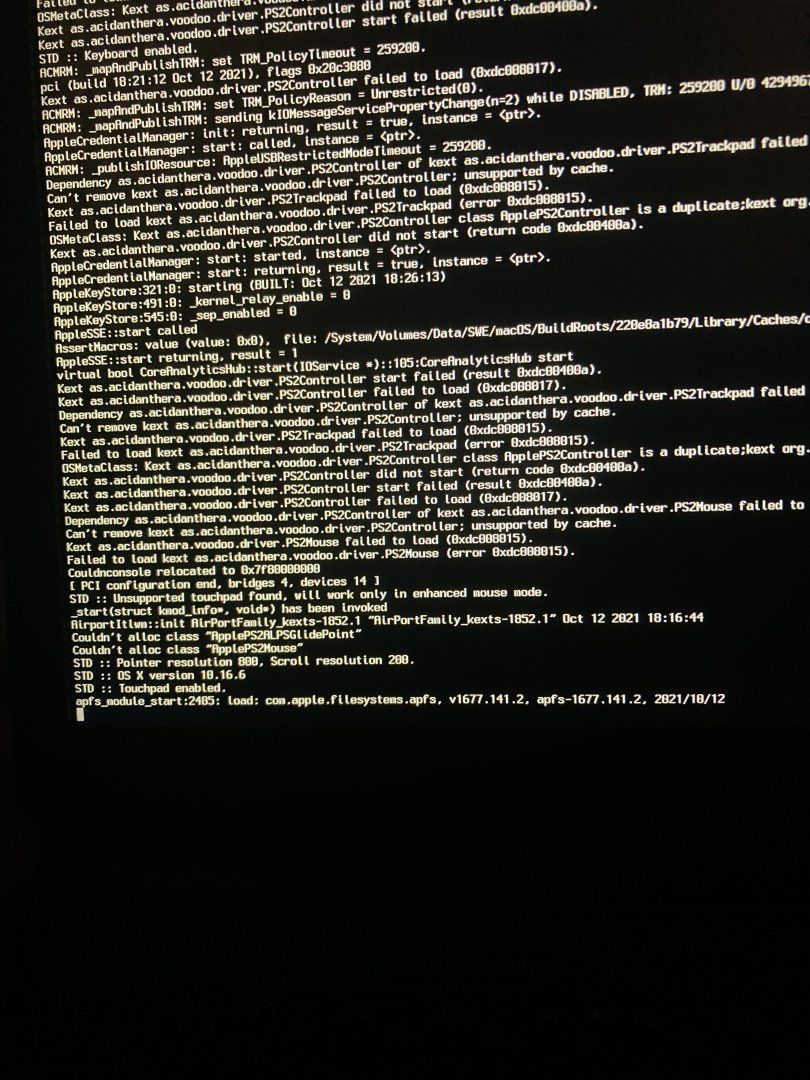

Hocam dediğinizi yaptım bir daha açılmadı kurtarmadan girince fotodaki gibi kalıyor HDD ile girince elma logosu yarıda kalıyor.

Hocam alcid = X yazarken diğer girdileri de mi sildiniz yoksa?
Alcid değeri zaten 1 miş şimdi eski Config ile açtım kextleri güncelledim son kez deneyeceğim sonrası Allah kerim.
Artık akıl sağlığımı yitirecektim ki sonunda düzeldi derin bir oh çektim.
