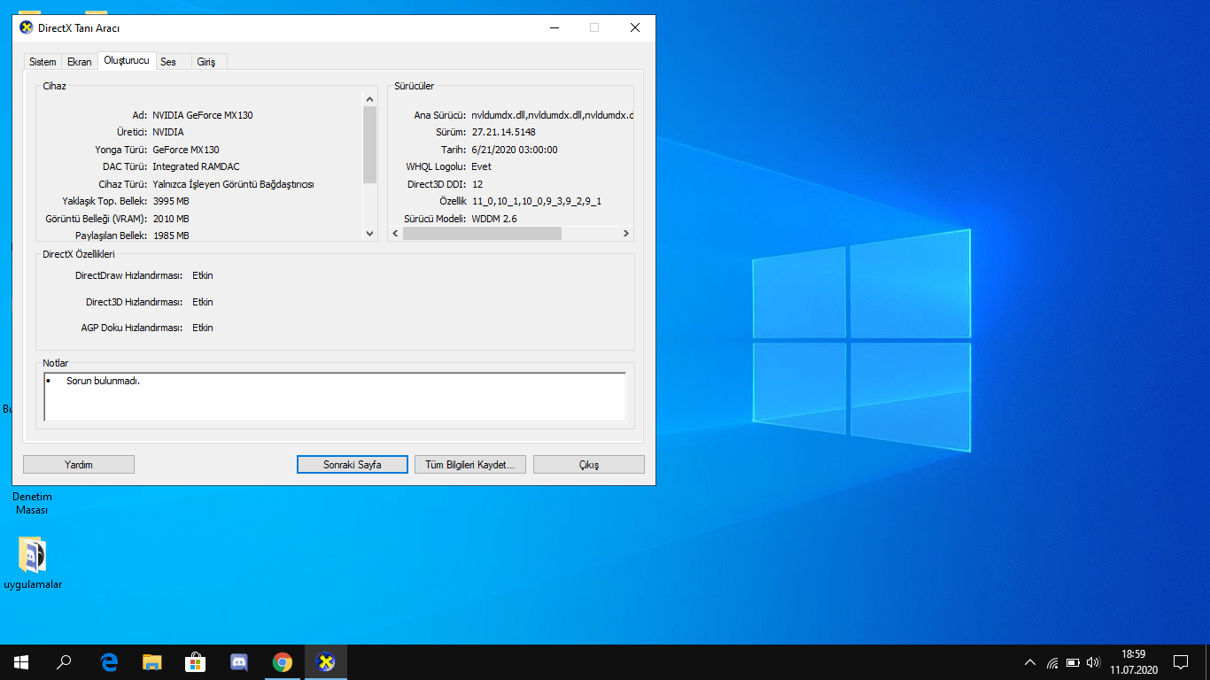

Laptop şu: 4 GB RAM, Intel Core i5 7200U, NVIDIA GeForce MX130 ve Intel HD Graphics 620. bunda donmalar oluyor anlık oyunlarda. Oynadığım oyunlar CS:GO, Zula, ETS 2, BlueStacks'ten Brawl Stars. Hepsinde anlık FPS düşüşü oluyor 1 saniyeliğe donuyor gibi oluyor. BlueStacks çok olmasa da arada yanıt vermiyor ve çok fazla İnternet sorunu oluyor iyi çektiği halde. RAM alırsam sorunum kesin olarak çözülür mü? Sıcaklık, virüs yok.

Merhaba benim laptopumda oyunlar 1 saniyeliğine takılıyor 60 FPS ise 59'a veya 55'e düşüyor az düşüyor yani. Ama anlık donuyor FPS oyunlarında CS:GO, Zula gibi oyunlarda çatışmada, silah çekerken, mermi sıkarken anlık takılıyor Zula'da çantaya basınca donuyor. En çöp sistemde bile Zula akıcı oynanırken benim laptopumda oynanmıyor şaka gibi eskiden kasma yoktu şimdi başladı özellikleri şu: Intel Core i5 7200U, 2 GB MX130 GDDR5 ekran kartı, 4 GB RAM. Isı yok virüs yok HDD sağlık 100 performans 100 okuma yazma hızı da yüksek, driverlar en günceli. NVIDIA ayarları her şey performans PC'de yüksek performansta, ısı yok, ayarlar en düşükte. Bu arada CPU ve GPU kullanımı oyun tam donarken düşüyor. Anlamadım cidden çözüm yazacak yok mu? NVIDIA ayarlarıyla alakalı olabilir mi en stabil ayarlar hangisi acaba? Bence NVIDIA ayarları sıkıntılı gibi çünkü ekran kartı kullanımı düşüyor eskiden RAM 4ken sıkıntı yoktu bence RAM'dan değil.
