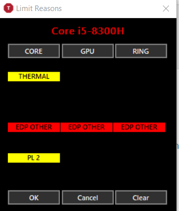

Arkadaşlar öncelikle merhaba. Monster Abra A5 v13.3 dizüstü bilgisayar kullanıyorum. İnternetten izlediğim videolara göre düşük FPS aldığım için ve FPS düşmesi sorunu çok fazla olduğu için biraz da olsa çözmek için ThrottleStop indirdim ve rehbere göre kendime birkaç ayar yaptım. Fakat limits kısmına girdiğim zaman EDP Other kısmında kırmızı ışık yanıyor ve bunu nasıl çözeceğimi, ne olduğunu bilmiyorum. O yüzden neler yapabileceğime dair buraya konu açmak istedim. Yardımlarınız için şimdiden teşekkür ederim. (Rehbere @erengore arkadaşımızdan baktım.)

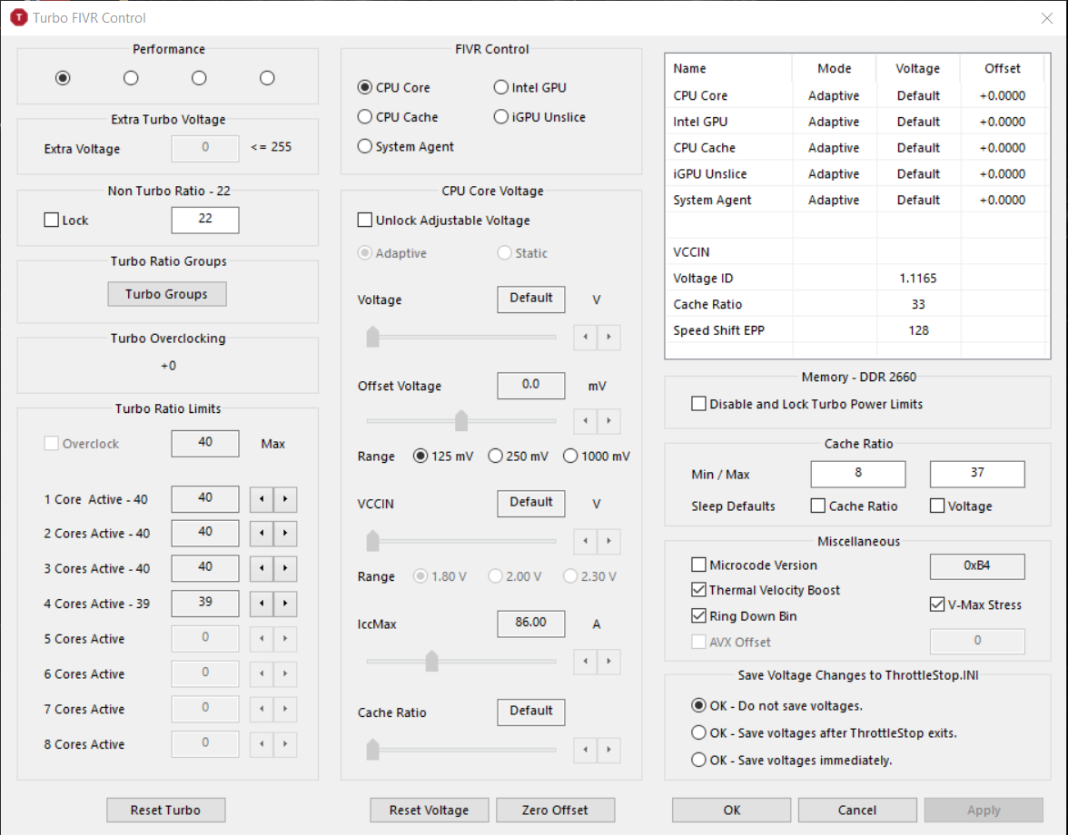

Hocam FIVR sekmesinde ekranda 5 adet birim var. Orta üst kısmında. Oradan ilk CPU Cache'i seçin. Ardından Unlock Adjustable Voltage'i seçin. Sonrasında da Offset Voltage'i -125 ayarlayın. Apply'a basın.
Aynı işlemi CPU Core'a da uygulayın.
İntel GPU ve iGPU Unslice'a da uygulayın ama onlarda şöyle yapın:
İlk İntel GPU için -125 girin ama hemen apply'a basmayın. Hemen iGPU Unslice'a gidin ve onu da -125 ayarlayın. Sonrasında Apply'a bastığınızda ikisi aynı anda uygulanacaktır.
System Agent'a gerekli değil ama -35 uygulayabilirsiniz.
Tüm birimlerin IccMax değerini maksimuma çıkartın ve en son Apply'a basın.
Non-Turbo Ratio'yu 1 ayarlayın. Apply'a basın.
Disable and Lock Turbo Power Limits kutusunu tikleyin.
Ekranın sağ en alt köşesinde 3 seçenekli kutudan en alttakini de seçip Apply'a basın.
Sorun çözülmüş olmalı.

EDP Other sorununu yaşadığınız andaki Limits sekmesinin görüntüsünü atar mısınız?
Baktığınız rehberin linkini atın hocam.
Edp other sorununu yaşadığınız andaki limits sekmesinin görüntüsünü atar mısınız?
Böyle bir sorun var hocam.

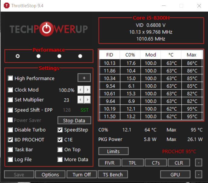

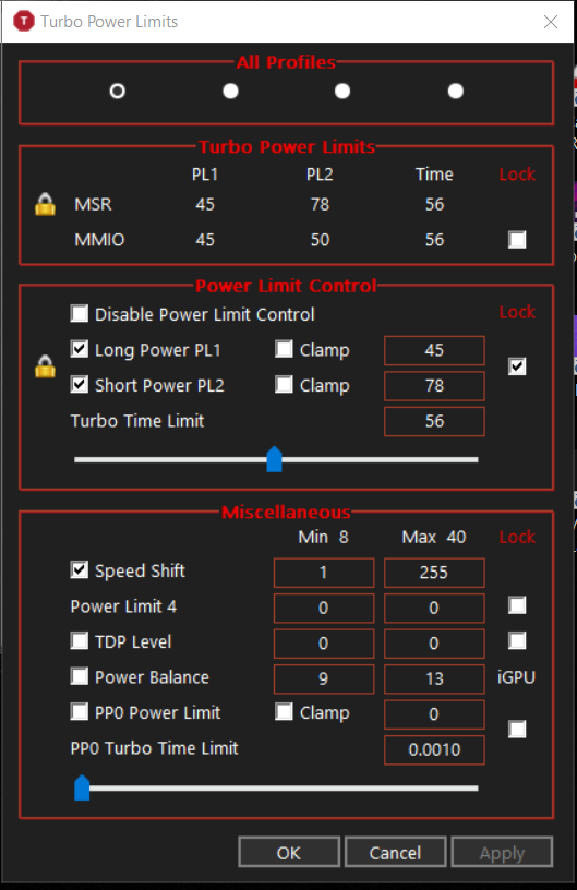

Hocam ben bunu biliyorum. FIVR ve TPL sekmelerinin ekran görüntüsünü atın. ThrottleStop ana ekranının da atın.
Hocam ben bunu biliyorum. Fıvr ve tpl sekmelerinin ekran görüntüsünü atın. ThrottleStop ana ekranının da atın.
Bu arada ayarlar kaydedilmemiş sanırım kaydetmeyi unutmuşum uygulamayı kapatırken.
