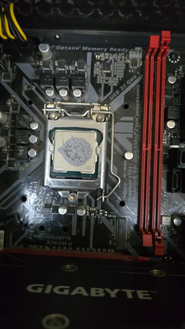

Merhaba benim elimde Xigmatek thermal Killer s model marka termal macun vardı. Bende 5 yıllık masaüstü bilgisayarıma termal macun değişimi yaptım fakat sıcaklık değerleri anormal derecede arttı.
Yük altında Max 67 derece olan işlemci şimdi yük altında 75 80 derecelere çıkyor. Dikkatli şekilde sürdüm ve fan bloğunu kontrol ettim macun düzgün bir şekilde yayılmıştı. Sizce macunun kalitesiz olmasından dolayı mı bir sorun var?
İşlemcim: i5 9400F.

Ya soğutucuyu oturtamadın ya da macun kalitesiz ikisinden biri. Soğutucuyu söküp bir daha takmayı dene.
Doğru sürülmemiş işlemcinin tamamını kapatmalı ve hangi marka kullandınız hocam?
Yük altında 67 derece gayet iyi, ısınmayan işlemciye neden macun değişimi yaptınız ki?
Görselde çok az miktarda termel macun var. Bundan kaynaklı olabilir. Ayrıca fan montajını doğru yapamamış ta olabilirsiniz.
Bu ihtimali düşündüm tekrardan söküpüp bir rehber ile tekrar taktım fakat sonuç değişmedi
Hocam 5 yıldır hiç değitirmedim ilk macunu ile duruyordu
Hocam termal macun biraz az sürülmüş ve arkadaşın dediği gibi yük altında 67 derece gayet iyi rakam termal macunun değiştirilmesine gerek yokmuş gibi duruyor.
İkinci olarak termal macunun fana doğru şekilde temas ettiğinden emin misiniz?

O islemcide 1 cm bile acik kalmamasi lazim. Parmaginiz veya spatulasi ile yayin, oyle takin.
Hocam bir de internetten mx6 spariş ettim teknobiyotik üzerinden. O gelene kadar hem bir deneme yapmak istedim hemde elimdeki macunu merak ettim
Ben df 36 kullaniyorum asiri memnunum.
hocam ondan nasıl emin olabilirim. ben macunu sürdükten sonra çıkartıp kontrol ettim ve kurumuş macun ile aynı şekile sahipti
Hocam işlemcinin her yerine yaydırman lazım
