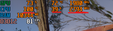

i7 10700K AC Valhalla'da 100 derece oluyor ve 2 saatin ardından oyun dondu ve oyundan attı PF360 sıvı soğutmam var sıcaklığı nasıl düşürebilirim?

Öncelikle kaliteli bir macun alıp yenileyin ve soğutucuyu sıkı bir şekilde taktığınızdan emin olun çünkü 360mm sıvı soğutucuda 100 derece çok normal değil. Tahminimce sıcaklıklar biraz normale dönecektir. Daha sonrasında Intel XTU indirip undervolt uygulayarak sıcaklıkların daha da düşmesini sağlayabilirsiniz. Forumda da internette de undervolt için bir sürü rehber bulabilirsiniz.
Soğutucuyu doğru taktığınıza emin misiniz?
Eminim.
2 yıldır macun değişmiyorum ve gevşemiş olabilir bunlardan kaynaklı olabilir mi?
Eminim.
Elbette olabilir. Hatta çok büyük ihtimalle sorun termal macunda ya da soğutucunun tam oturup gerekli baskıyı uygulamamasında. 10700k zaten sıcak çalışan bir işlemci bildiğim kadarıyla ama böyle bir soğutucuyla 100 derece olacak işlemci de değil. Diğerlerinin de yazdığı gibi bu ikisini kontrol edip eğer çözülmezse başka sorunlar aramak lazım.
